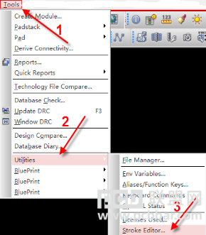

第一步,我们需要去定义stoke命令,才可以方便进行调用,执行菜单命令Tools-Utilities-stroke Editor,如下图所示,进行stoke命令的编辑,然后进行调用即可。

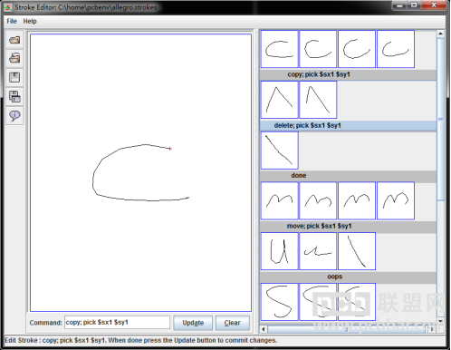

第二步,执行上述命令以后,会弹出如下图所示的界面吗,就是编辑stoke命令的窗口,右边栏是定义好的stoke命令,左边栏是绘制区域,在左边的区域绘制一些图形,然后在下方的command栏输入执行命令的名称即可,然后单击add按钮,新添加的stoke命令就会在右边栏出现。
第三步,如果是需要编辑或者是修改stoke命令的话,首先选择右边栏的stoke命令,修改后单击update命令进行更新保存即可重新调用。
第四步,如果是需要删除stoke命令的话,也是一样的处理方法,选择右边栏的stoke命令,点击鼠标右键,点击delete删除即可。

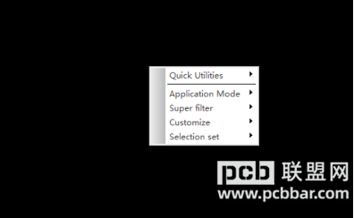

第六步,我们在软件进行重启之后,调用stoke命令,在使用鼠标右键滑动,发现右键不能滑动,出现如下图所示的情况,滑动会直接弹出右键的一个命令行。

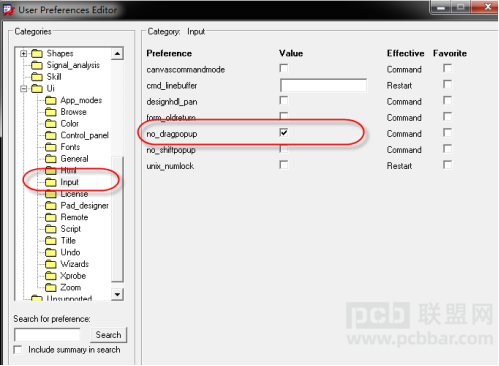

第七步,这里不能滑动的原因,是因为在用户参数设置右键滑动的使能命令没有开启,我们这讲解下,如何开启,具体才做如下:
1、点击执行菜单命令Setup-User Perferences,进行参数设置,如下图所示。
2、在用户参数设置选项中,左侧栏选择Input选项,右侧栏在Input选项中,在No dragpopup选项,进行打勾,如下图所示。
3、执行上述命令之后,点击OK按钮,将Allegro软件进行重启,就可以右键使用stroke命令进行操作了。
