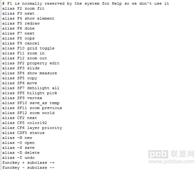

在使用allegro软件的时候,绘制PCB文件,都会增加快捷键的使用,这样可以大大提高设计的效率,可以看下,系统默认的快捷键是哪些呢?如下图所示。
上图所示的图片可以看到,系统自带的快捷键都是一些功能键如F2到F12等,然后还有组合键Ctrl+字母的组合,或者是Shitf+F1这样的组合,使用这样的快捷键去操作软件,其实是很慢的,因为距离太远,然后需要按两个键位,我们希望可以指定单个的快捷键,这样我们就给大家介绍下,几种常用的指定单个快捷键的设置方法,具体操作如下,

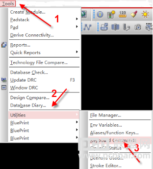

我们在指定快捷键的时候,都是前面是“Alias”或者是“funckey”,中间是指定的快捷键,最后的是执行的命令。很多初学的工程师不清楚这些命令的语句是什么,其实,在Allegro软件中是可以查询命令语句的,执行菜单命令Tools-Utilities命令,在下拉菜单中选择Keyboard Commands,如下图所示。
执行上述命令之后,会弹出一个界面,如下图所示,上面所显示的都是可以指定快捷键的命令,以及使用快捷键定义的时候,写的如的命令语句。所以知道这个以后呢,我们按照这个语句进行快捷键的指定即可。
