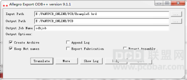

ODB++是业内产常用的一种规范的生产文件,该格式文件所包含的信息较常规RS274X格式的光绘文件丰富许多。而常规的allegro软件并不能实现该功能,安装ODB++组件方可实现,Cadence网站有提供下载。
先,组件安装完成,点击FileExportODB++ inside选项
其次执行完后弹出下面对话框,单击“是”
最后 ,弹出ODB++输出对话框,默认输出ODB++文件至当前目录下,并打包压缩成odbjob.tgz文件
