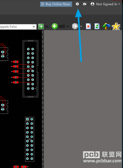

在使用Altium designer进行pcb设计时,会存在布局走线完成之后想要去微调器件位置但是走线并没有跟着一起去移动,那么遇到以上这种情况我们需要如何去进行设置才能让走线跟着器件一起移动?1.快捷键TP或者是手动点击设计界面右上角的参数设置选项,将系统参数设置界面打开,如下图所示:

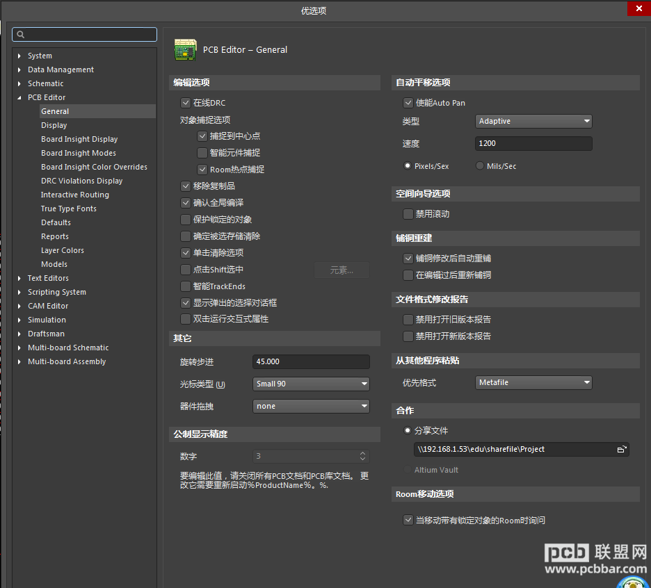

2.在系统参数菜单栏中找到“Interactive Routing”选项卡,在对应设置中将“移动元器件时连带相应的布线一起移动”选项即可,如下图所示。
3.设置完成之后,选择右下角的“应用”即可。
