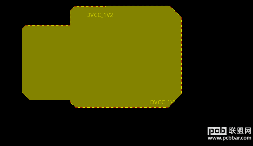

1.在PCB中任意放置两个网络均为“DVCC_1V2”的动态铜皮,如下图所示。
可以看到两片重合但不是一体的Shape。

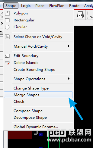

2.点击 “Shape-Merge Shapes”选项,再依次点击需要合并的shape,即可实现仙童网络铜皮进行合并,如下图所示。
