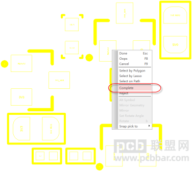

第一步,执行移动命令,Edit-Move功能,在Find面板中选择需要移动的元素,比如移动元器件与过孔
第二步,点击鼠标右键,选择Temp Group功能,临时选择Group组,可以进行多个元素的选择,框选或者单个去点击都可以
第三步,选择完成以后,然后点击右键,选择Complete,完成多项的选择
第四步,然后进行整个临时Group组的一起移动即可,移动命令结束之后,临时的Group组也就打散了。
