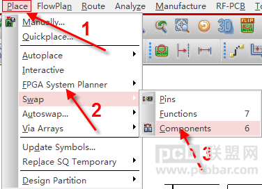

第一步,执行菜单命令Place-Swap功能,在下拉菜单中选择Components
第二步,回到PCB界面,Find面板与Options面板都不用勾选,点击需要交换的两个器件,就可以实现交换位置功能了,封装类型不同的元器件也是可以交换的,交换的基准点是以器件中心为基准点的。
