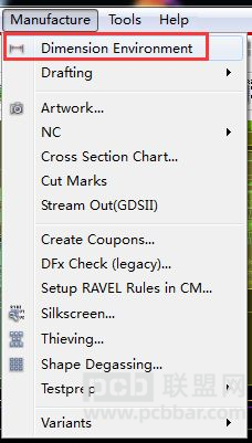

第一步:点击manufacture->dimension Environment

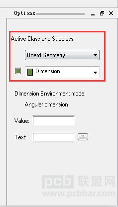

第二步:确认右侧option选项中层的设置为如图所示

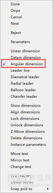

第三步:右键,选择linear dimension
第四步:分别点击要标注的两个位置即可完成尺寸标注
