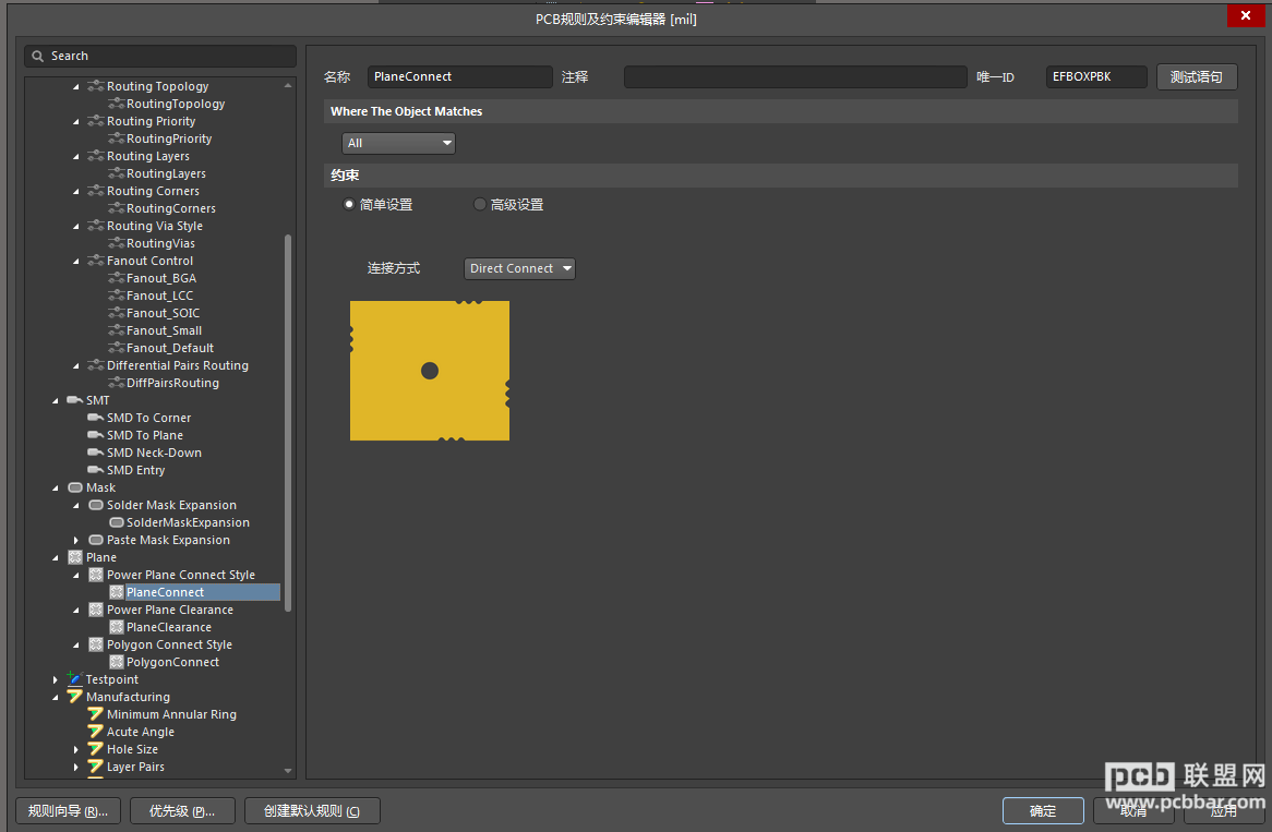

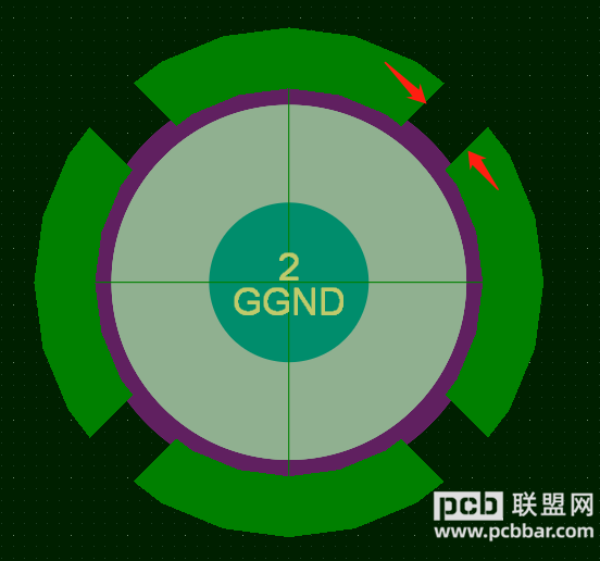

负片层规则主要用于多层板设计当中的负片层。那么在进行设计时将过孔跟负片层设置的十字连接,其对应的连接宽度又是如何进行设置?1.在"Power Plane Connect Style"上单击鼠标右键,创建一个“PlaneConnect”负片连接规则设置,如下图所示。
2.Where The Object Matches:选择规则适配的用用范围,一般是选择“All”.
3.“约束”选择项中的“简单设置”用于设置内电层和孔的连接方式,下拉列表中有3中设计选择,及“Relief Connect”花焊盘连接“Direct Connect”全连接,“No connect”不连接。如下图所示。

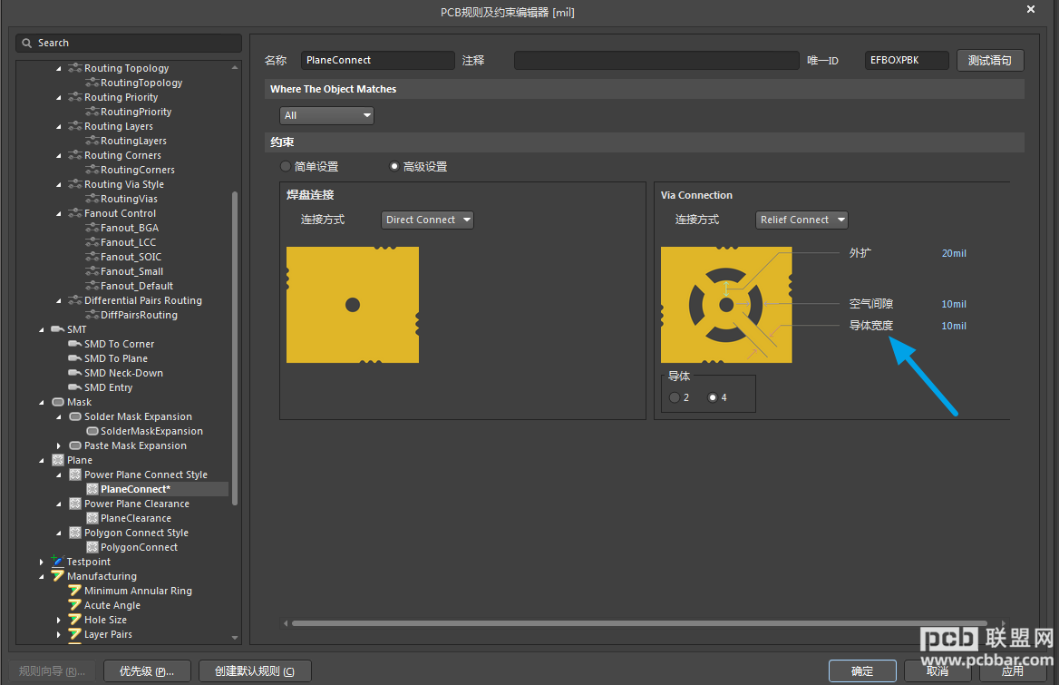

4.“高级设置”中选择“Via Connection”选项即设置过孔跟负片的连接方式,其中的“导体宽度”设置即为过孔跟负片的十字连接的宽度设置,如下图所示。
