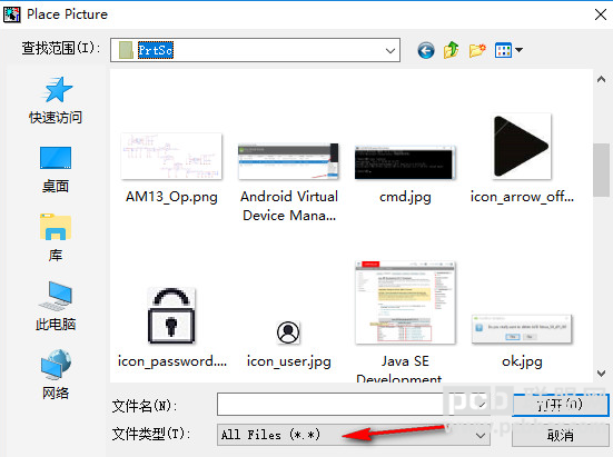

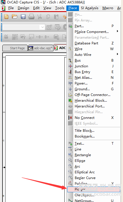

在进行orcad设计的时候需要在原理图中插入图片该如何进行操作?例如进行一个扬声器的原理图设计,用Pspice模拟其等效电路,以分析这个扬声器的阻抗曲线以及频响曲线,在电路旁边插入该对应喇叭的照片的情况下,该如何进行?
1.在“Place”菜单栏中选择“Picture”选项,如下图所示。
2.在对应弹出的“Place Picture”对话框中,文件类型选择“All Files”,然后选择需要插入的图片,点击“确定”即可,如下图所示。
