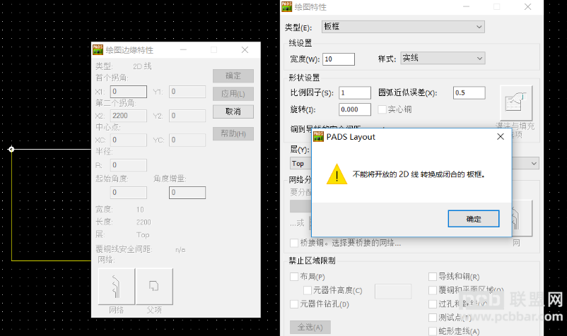

很多消费版卡的结构都是异形的,有专业的CAD结构工程师对其进行精准的设计,PCB布线工程可以根据结构工程师提供的2D图(DWG或DXF结构)进行精准的导入操作,在PCB中定义板型结构。在使用pads去导入板框时,可能会出现上述的“不能将开放的2D线转换闭合的板框”的问题,现在可以讲述如何解决此问题。
1.如下图所示,出现一下报错。

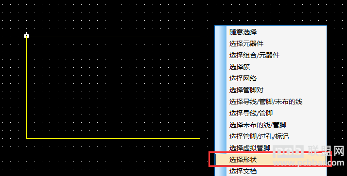

2.鼠标右击选择:选择形状,如下图所示。

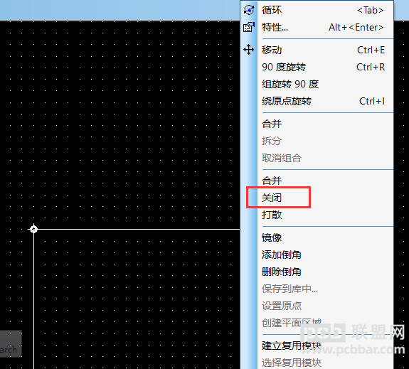

3.选中需要转换成板框的2D线,鼠标右击,选择关闭,如下图所示。

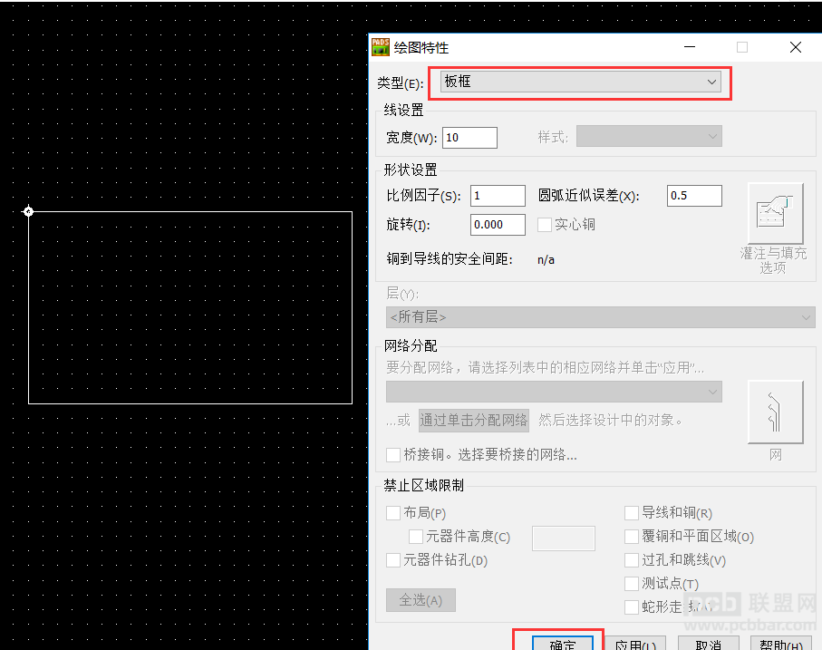

4.双击需要转换成板框的2D线,在弹出的对应对话框窗口的类型选项选择板框,点击确定即可完成将开放的2D线转换成板框,如下图所示。
