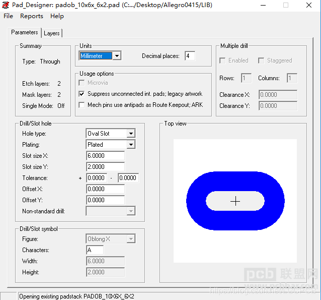

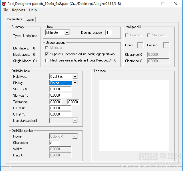

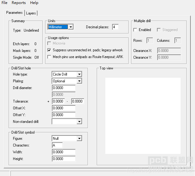

1,打开软件 Pad Designer,修改是设计单位为Millimeter,Decimal place 是精确度位数。如下图:
2、Hole Type:文本框设置如下:
Drill,Plating表示金属孔, non-plated表示为非金属孔。
Drill diameter表示钻孔直径。
Dill/Slot symbol :钻孔标识
Figure : NULL空, Circle 圆形, Square 正方形, 等
Characters:标识图形内的符号文字
Width:符号文字的宽
Height:符号文字的高
Regular pad :设定焊盘的尺寸
Thermal Relief:设定散热孔尺寸(正片设计不需要制作此好盘)
Anti Pad:设定焊盘的隔离孔尺寸(正片设计不需要制作此好盘)
Shape: 选择焊盘和隔离孔的外形
Flash:选择Flash类型的热风焊盘

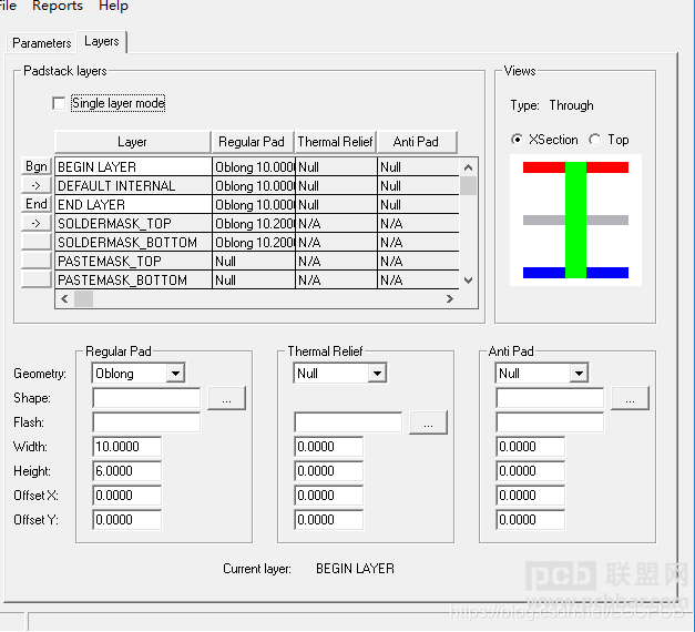

3、焊盘参数具体设置如下:
