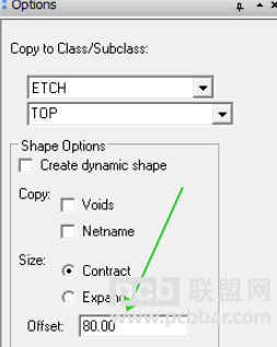

第一步:点击执行菜单命令Edit-Zcopy
第二步:在option面板中设置内缩/外扩的范围
第三步:框选一下板框即完成内缩。
