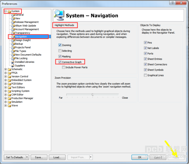

1.Tools→Schematic Preferences..(快捷键:TP)进入参数设置;
2.在System项里的Navigation栏中找到Highlignt Methods选项中,把Connective Graph 选项进行勾选;点击Apply应用。

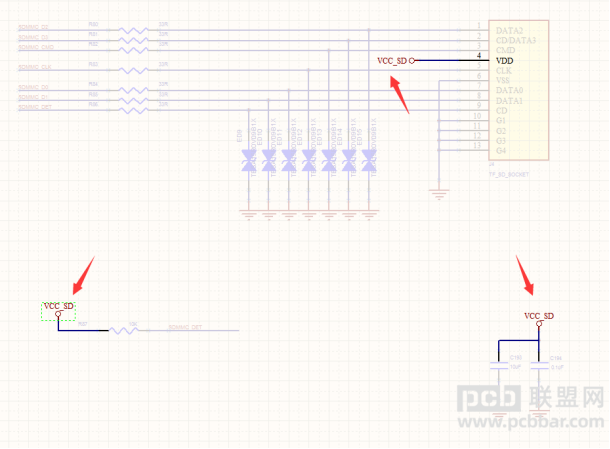

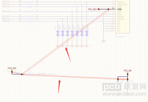

3.设置完后,再在原理图中进行高亮,效果如下:
