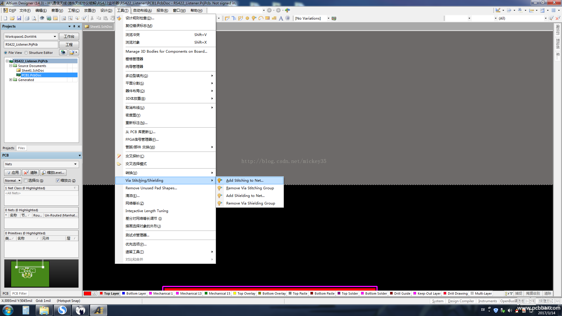

第一步:执行菜单命令工具->Via stitching->Add Stitching to Net

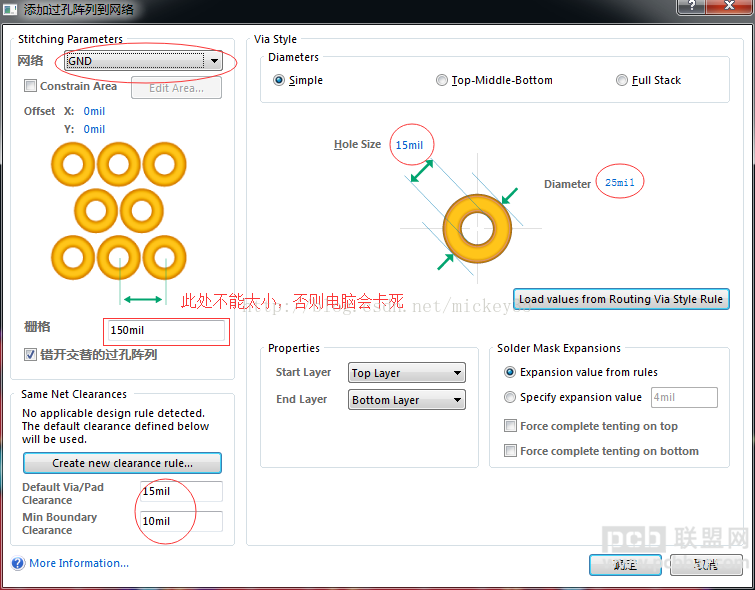

第二步:设置一下红圈里的这些参数:
点击确定就可以了,板子上的覆铜就会均匀地分布上过孔
