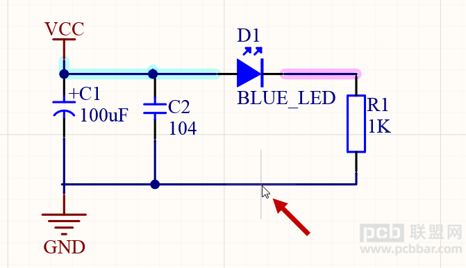

AD:原理图上走线上面的半透明粗线怎么设置?
有的同学在设计过程中经常能看到原理图中有这种半透明的线,不知道这些是什么,这个其实是我们原理图中设置的线的网络颜色

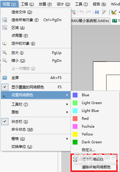

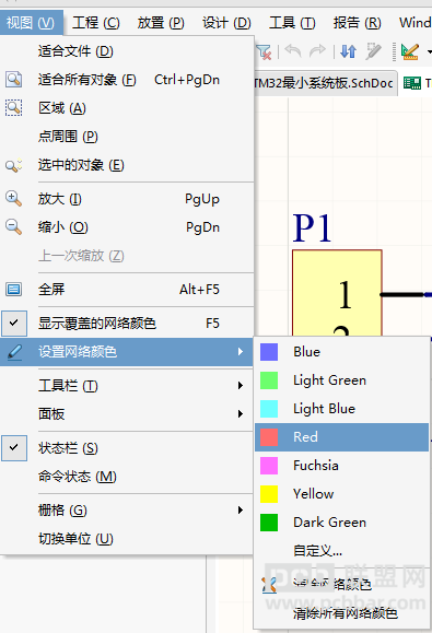

第一步,执行菜单命令“视图—设置网络颜色”然后选择你需要设置的颜色。

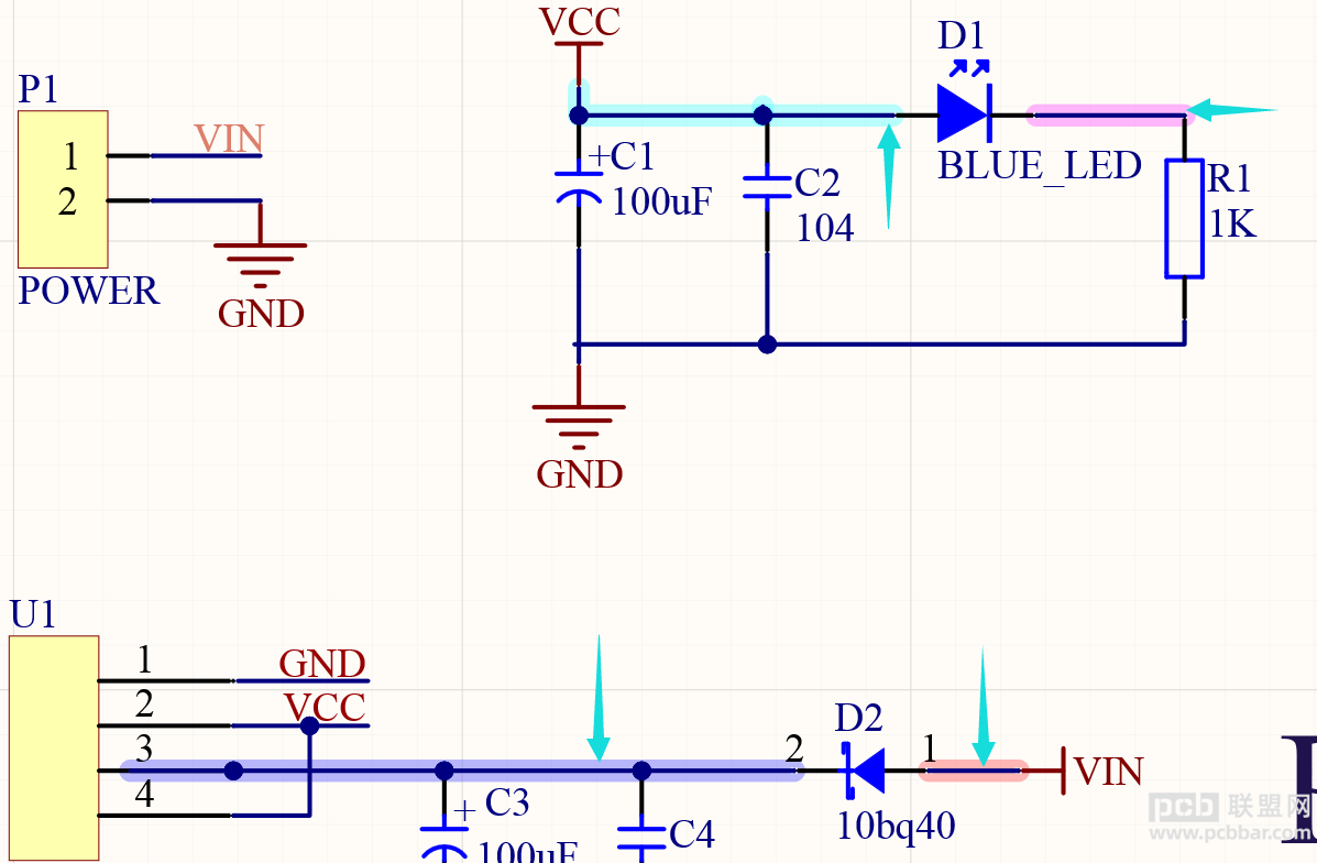

第二步,直接点击你需要设置的线即可,如图所示
如果需要删除这些网络颜色的话,再次执行菜单命令“视图—设置网路颜色”清除网络颜色,清除所有网络颜色。如下图所示。
