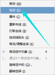

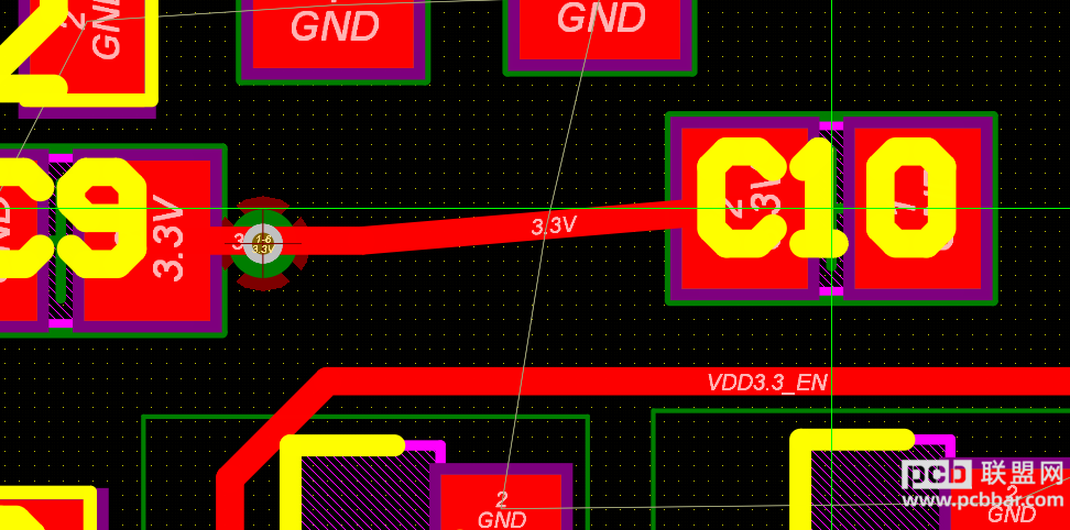

工程师在设计过程中有时会遇到需要把器件移动,但是走线想连着不断的情况,这样能大大的减少我们的工作量,方便我们进行pcb设计。如下图一样:
接下来我将具体讲解这一方法:

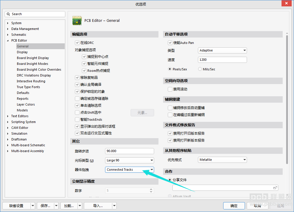

第一步我们需要在PCB界面按OP调出设置界面,如下图所示,然后将箭头所示的器件拖拽的地方编辑成“Connected Tracks”并点击确定 +08:00C163联盟网1690..png
第二步,在PCB界面按MD拖动
第三步,选中器件拖动,我们的走线就不会断了。此拖动状态下的走线会是任意角度,一定要注意,需要自己摆直
