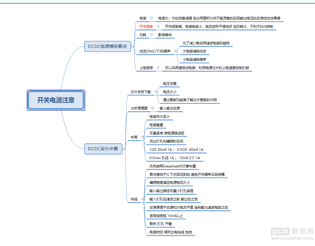

[作业已审核] AD 李培权 DCDC模块重发
10
75
540
540
发表于 2021-3-12 22:59:17 | 显示全部楼层 |阅读模式
DCDC电源模块.zip
7.99 MB, 下载次数: 2, 下载积分: 联盟币 -5
