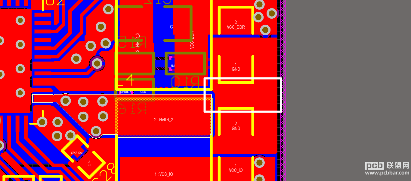

电源管理PUM,希望老师多多建议

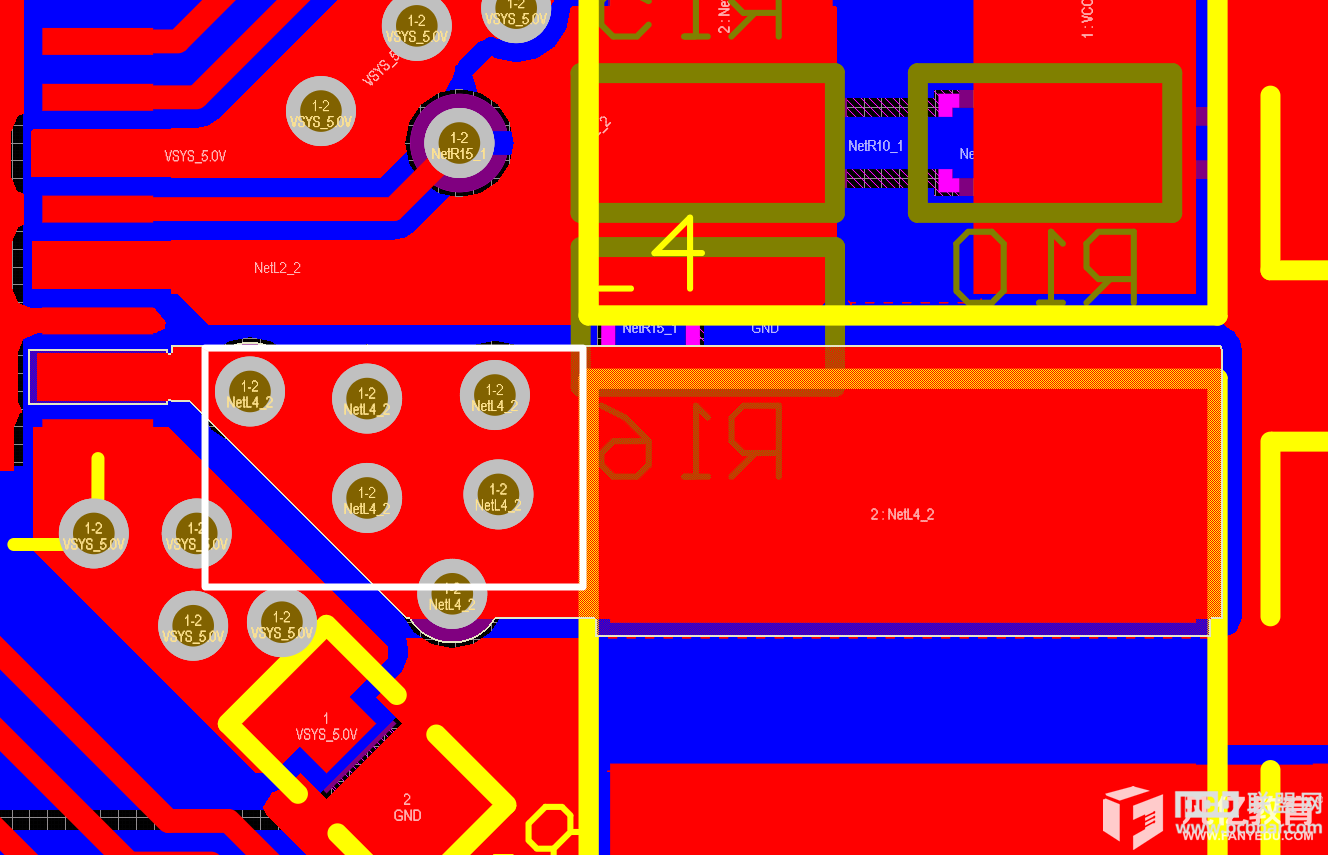

发表于 2021-3-14 23:28:56 | 显示全部楼层
路径中的过孔不需要进行添加,可以进行删除
9516
50293
发表于 2021-3-14 23:29:42 | 显示全部楼层
输出的电容未进行回流GND孔的添加
请进行添加处理
