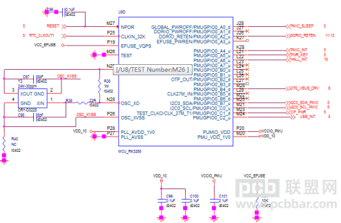

第一步,我们需要选中需要高亮的那个网络的,选中以后,这个网络会被高亮

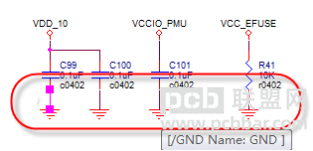

第二步,高亮这个网络以后,我们可以看到,这一页的这个GND的网络并没有全部高亮,只是高亮了我们选中的我们的那一部分,如果是使用搜索功能,那这一页的GND网络就会被全部选中
第三步,选中GND网络之后,点击右键,在下拉菜单中选择Select Entire Net,进行整个原理图GND网络的选取,;
第四步,按照上述操作设置之后,就可以看到所有的这个网络都会被高亮显示出来,并不只是这一页的网络被高亮显示,这个操作对后期的检查开短路是非常有效的。
