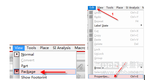

Pin Group这个属性是指可以交换的属性设置,我们删除这个属性的操作如下;
第一步,打开库文件,点击菜单View→Package,进入到整个器件的编辑属性,然后点击菜单Edit→Properties,或者按快捷键Ctrl+E,进入器件管脚属性编辑页面,如图所示:

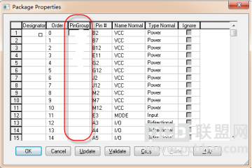

第二步,在弹出的器件属性框找到Pin Group这一栏,Pin Group这一栏中定义了数值,数值相同的就是可以进行管脚交换的

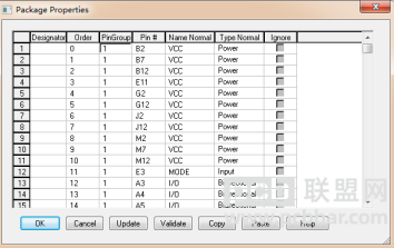

第三步,在属性框任意选一栏空白的地方,然后点击下方的copy按钮,然后框选中Pin Group这一栏,点击下方的Paste按钮,即可把Pin Group这一栏的属性删除
