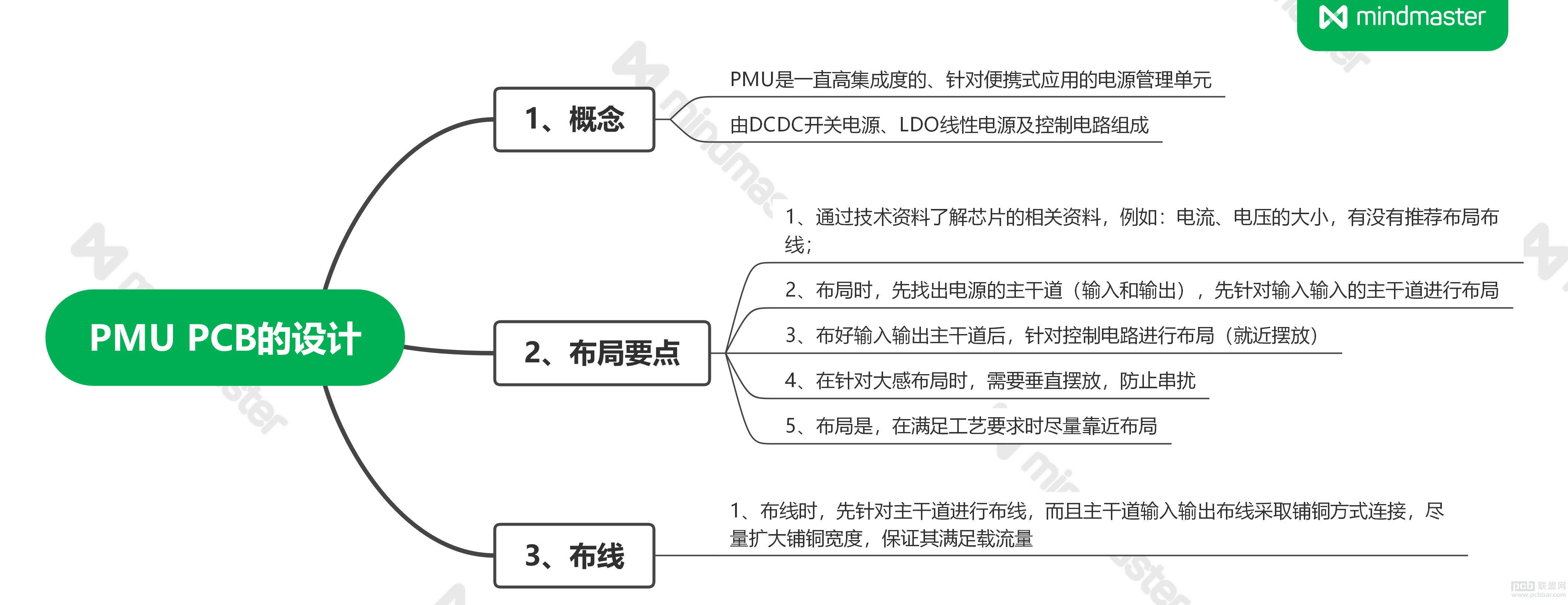

[作业已审核] AD吴昌强 PMU PCB设计第二次作业

发表于 2021-3-11 14:15:05 | 显示全部楼层 |阅读模式
AD 吴昌强 PMU PCB设计作业.zip
1.62 MB, 下载次数: 3, 下载积分: 联盟币 -5
189
1487
11365
发表于 2021-3-15 11:57:00 | 显示全部楼层
完成的不错 有些小问题注意一下
