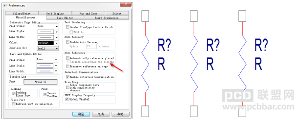

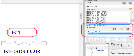

第一步,我们首先打开一份原理图,放置一个元器件在原理图中,如图所示,一般orcad库的器件都是有个前缀,例如电阻就是R,我们放出来的器件位号就是从R1开始;
第二步,这里设置一下参数,设置位号复制的机制,执行菜单Options-Preference,来进行设置参数;
第三步,执行上述命令以后,会弹出如图所示的界面,在这个界面,我们需要选择的是Miscellaneous菜单栏,选中以后呢,框选的界面中,Auto Reference中来进行设置即可;
第四步,在Auto Reference界面中,下面的这几个选项分别对应的含义如下所示:

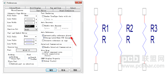

l Automatically reference placed:器件的位号按照顺序自动进行累加,例如放置的一个电阻位号是R1,不管是复制还是手动放置元器件,会进行自动的累加;
l Preserve reference on copy:这个只针对复制的器件的位号,复制的器件的位号保持跟被复制的器件一致,手动放置器件的位号为问号?,并且上述这两个选项是不能同时进行勾选的;
l 上述两个选项同时不进行勾选的时候,这样从原理图库放置出来的器件的位号就是问号?,复制器件的位号也是问号?。
第五步,我们分别勾选不同的选项,看下复制的器件的位号的效果,勾选Automatically reference placed选项,复制器件,如图1所示;勾选Preserve reference on copy选项,复制器件,如图2所示;两个选项都不勾选的时候,放置与复制元器件,如图3所示;
