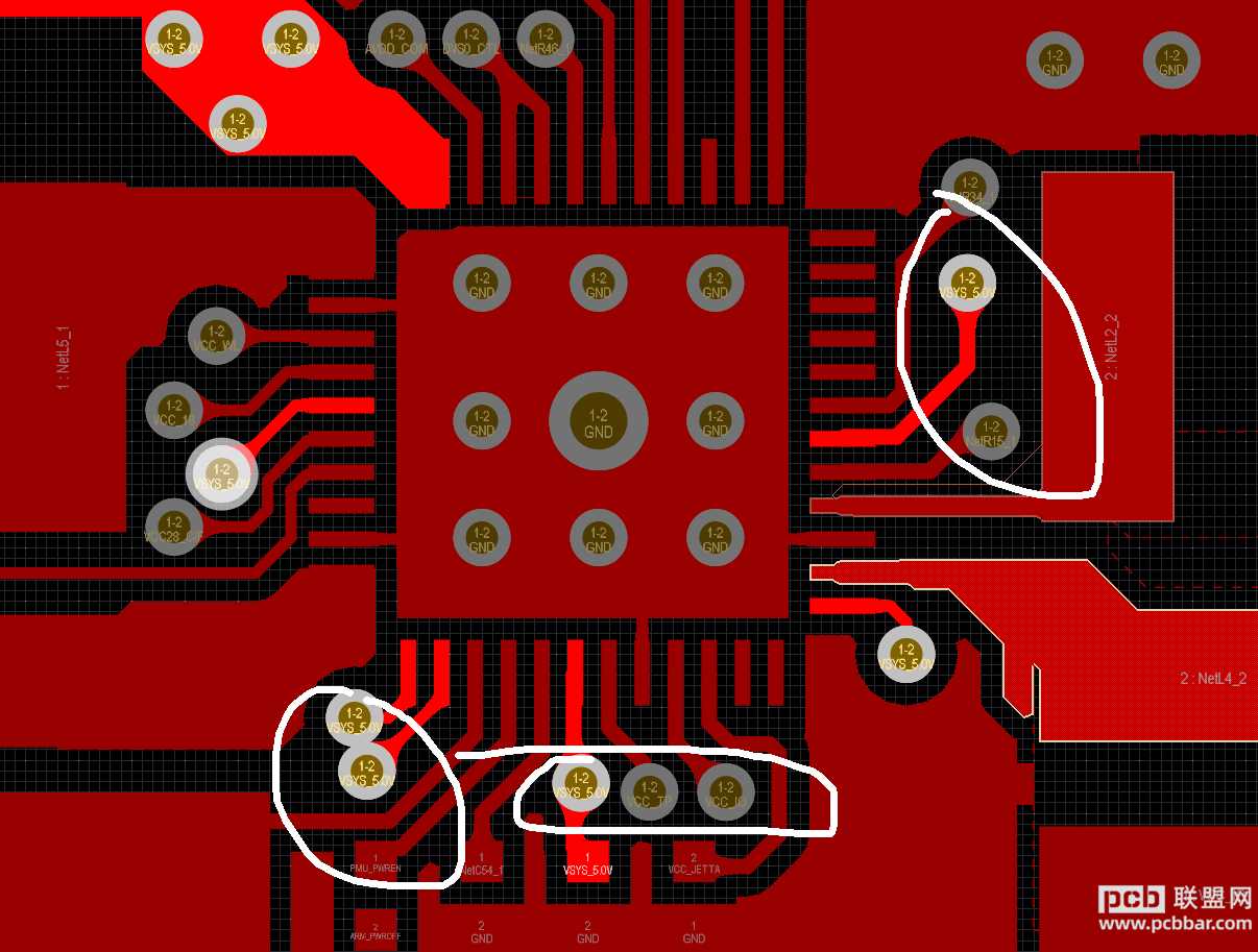

第一次上凡亿的课程,希望可以学到更多实际有用的东西!

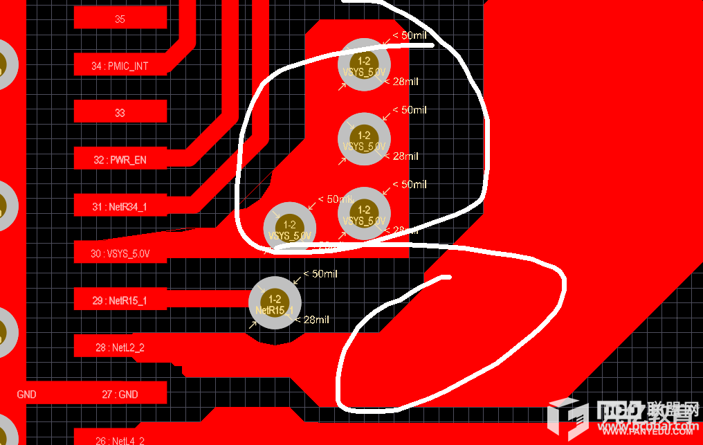

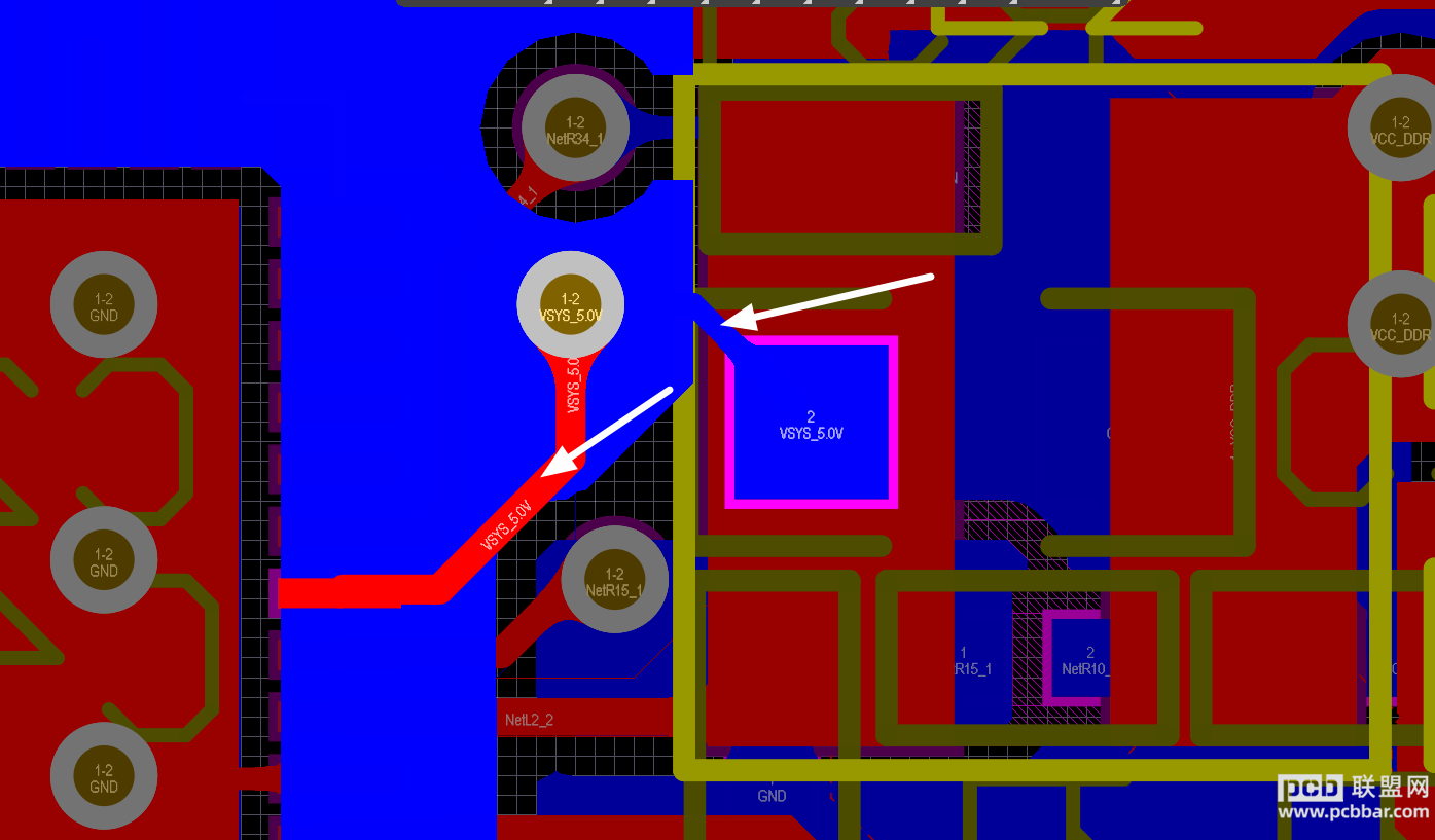

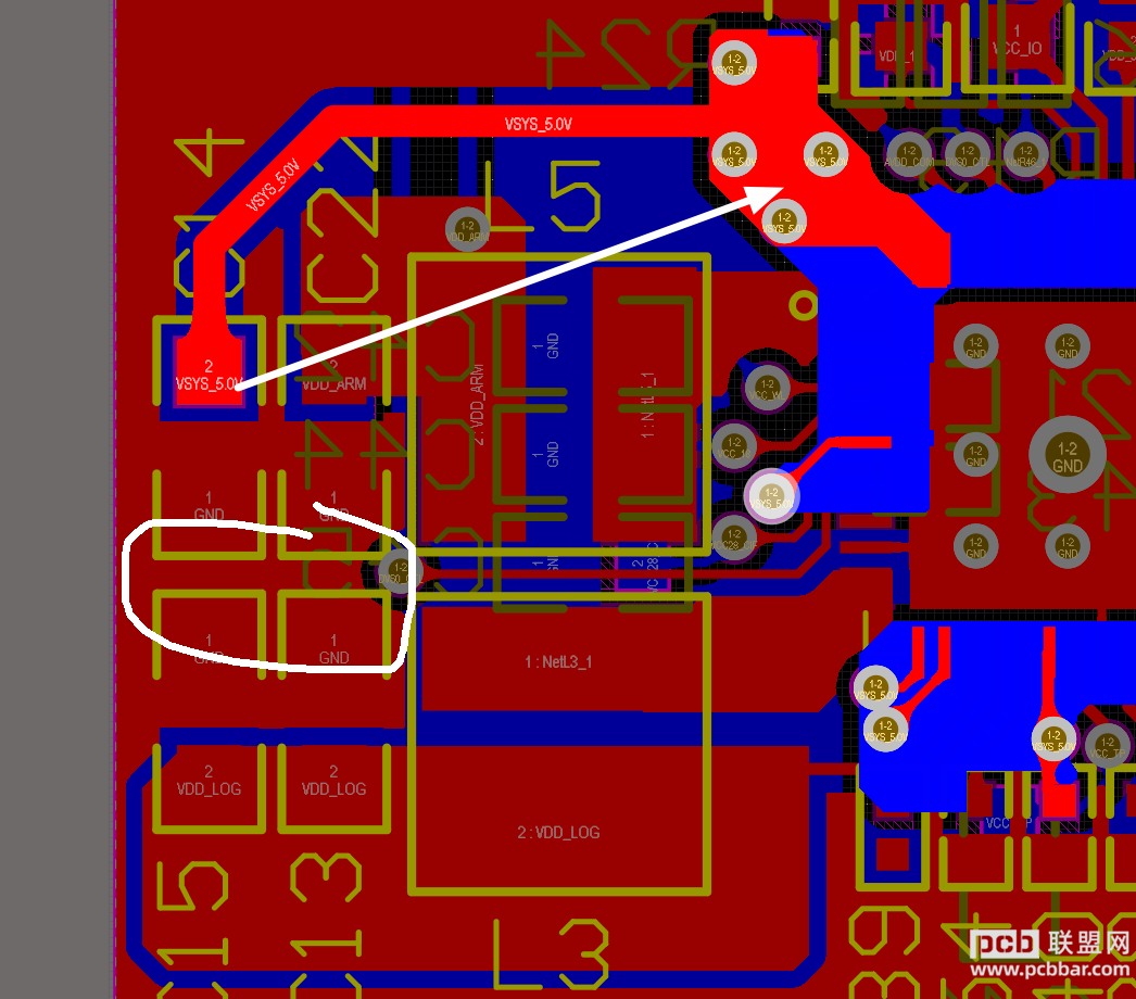

发表于 2021-3-14 23:20:26 | 显示全部楼层
30脚为电源的主干道的输入脚,走线太细,需要进行铺铜处理
电容是给第30脚进行滤波 目前为止太远
电容的GND也要尽可能的进行打孔方便回流
修改后的

发表于 2021-3-14 23:23:47 | 显示全部楼层
过孔带下我们一般取
低密度:12/24mil
中等密度:10/20mil
高密度:8/16mil
目前设计中的过孔取值太大 导致扇孔不好进行

发表于 2021-3-14 23:24:59 | 显示全部楼层
滤波电容位置放置错误   滤波电容回流过孔未进行添加
