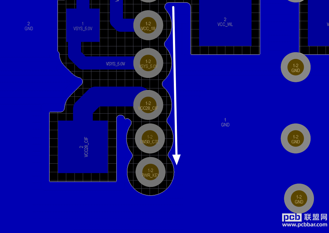

心得体会:
1、对一些快捷键逐步熟悉,操作起来也比先前快了很多;
2、对一些电源模块逐渐熟悉,也逐渐熟悉电源走线;
3、感觉还有许多细节自己没有发现,麻烦老师帮忙批改指正。

发表于 2021-3-14 23:01:06 | 显示全部楼层
存在孤岛铜皮
可以通过对铜皮属性进行设置  以避免孤岛铜的出线

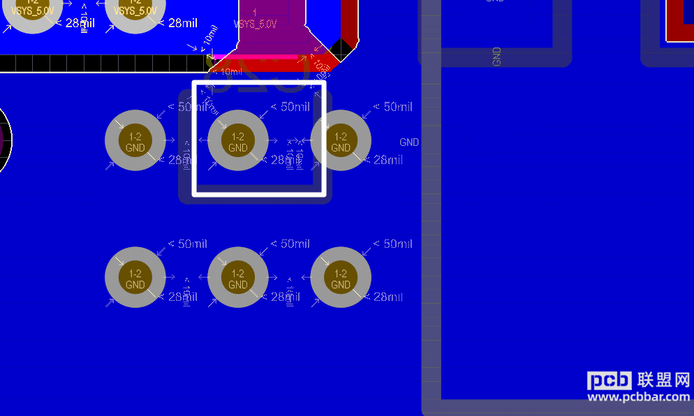

发表于 2021-3-14 23:02:24 | 显示全部楼层
过孔和过孔的间距不宜太近,会导致平面的分割严重
建议过孔进行错位打孔

发表于 2021-3-14 23:03:46 | 显示全部楼层
过孔不要打孔在焊盘上虽然说引线电感会比较小 但是还是存在很大的生产风险
