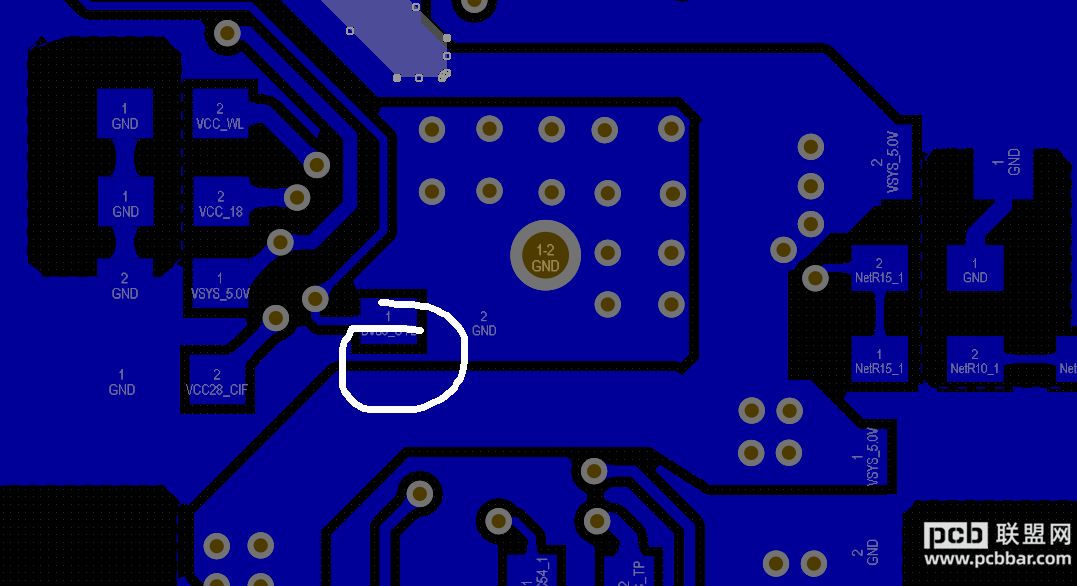

学习心得:
    第一步理解原理图 了解输入输出电流大小  找输入输出主干道  第二模块化 分三个模块  DCDC  LDO  控制电路三部分  在把相应模块细分在进行PCB布局  刚开始观看了老师讲的视频  感觉都懂  自己动手操作布局时  感觉思路有一些乱  不知道器件应该放什么位置合适,还请老师帮忙检查 指点指点。

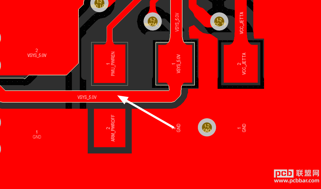

发表于 2021-3-14 22:54:57 | 显示全部楼层
做完之后一般需要去做一下瓶颈的检查,这边可以向左下角拉伸点

发表于 2021-3-14 22:55:41 | 显示全部楼层
器件中心尽量不要走线,去做避开 -08:00C663联盟网5537..png

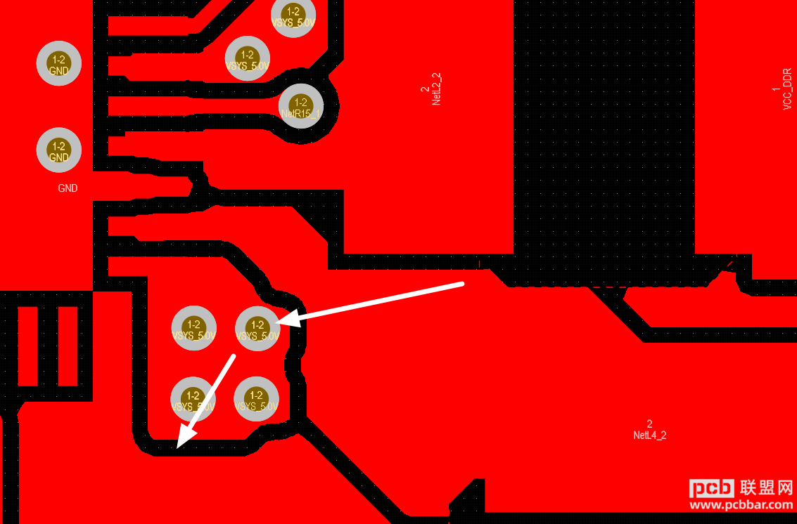

发表于 2021-3-14 22:56:52 | 显示全部楼层
底层散热不好,因为这个地方没有和外面的大面积铜皮进行充分链接,可以通过调整下布局 让开这个位置
