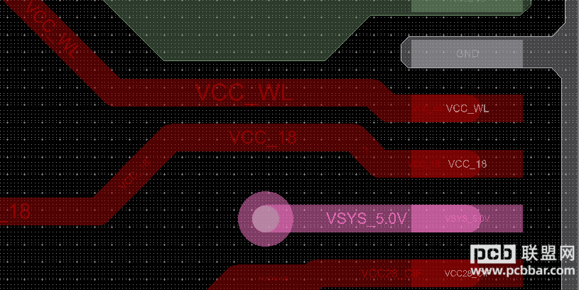

心得体会:
1、逐步对软件熟悉,操作也流畅了点,还是会遇到很多操作的疑问,感谢群里老师的辛苦指导;
2、了解PMU模块组成,布局优先级处理方式,以及如何处理PMU模块扇热处理问题;
3、了解不同线路,对走线宽度的要求处理。

发表于 2021-3-13 09:24:31 | 显示全部楼层
没什么问题,但是这里的走线建议拉直处理。

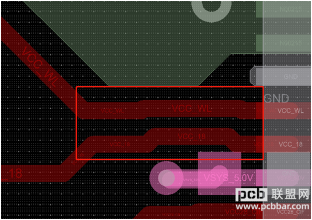

如下图所示
