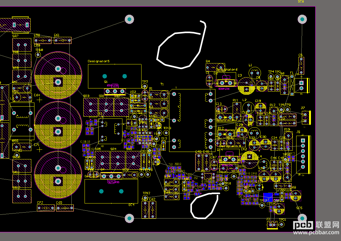

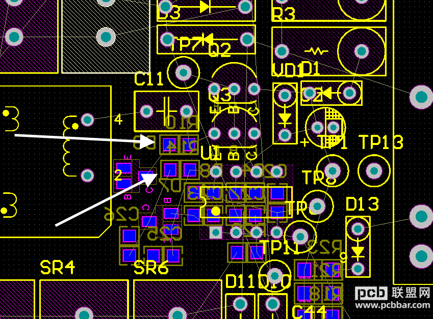

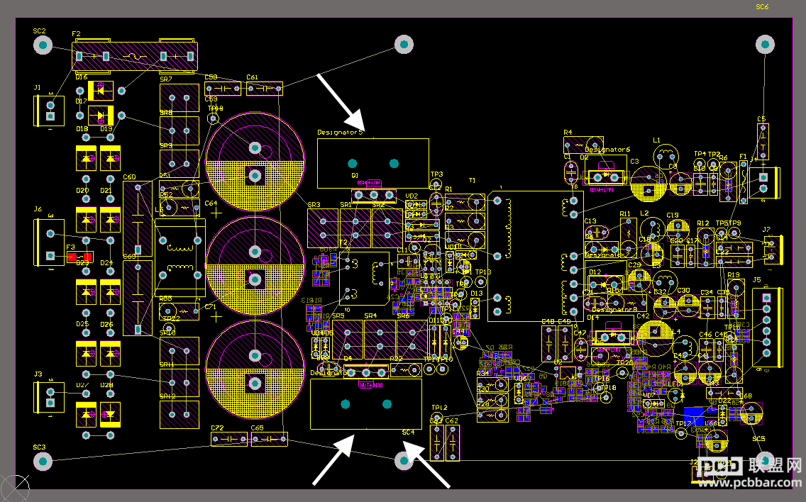

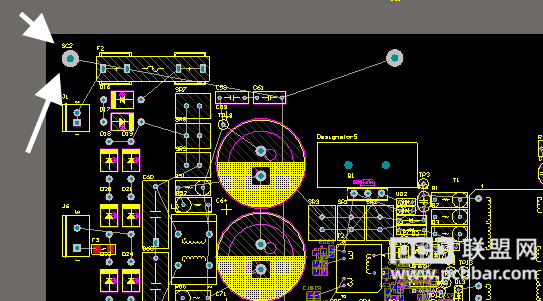

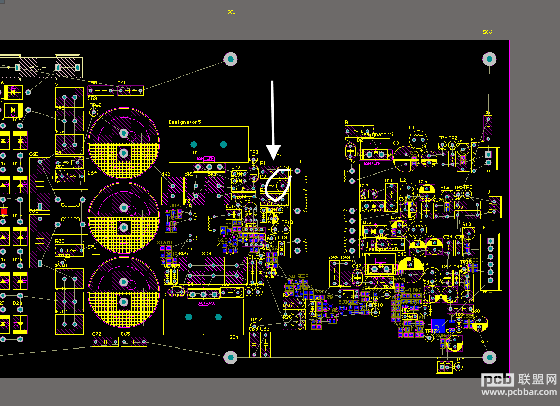

布局布的不太好,请老师帮忙看一下有哪些问题,

1、2端元件要和波峰焊方向垂直摆放,尽量避免平行
2、定位柱要有个10mm区域的禁布区
3、对称摆放器件 ,这2个器件是热源,要尽量放开
4、此部分器件 太挤了,后面需要调整放松一些
5、此位置太空了,器件调整一下
6、把环路分析清楚,让主电流环路尽量小,这些器件 调整一下
7、这些器件 建议放到散热器件 上面
8、布局前要分析好电路和电流环路,要不然性能不会太好,热点也要注意均匀放置到PCB上,尽量避免过近。
