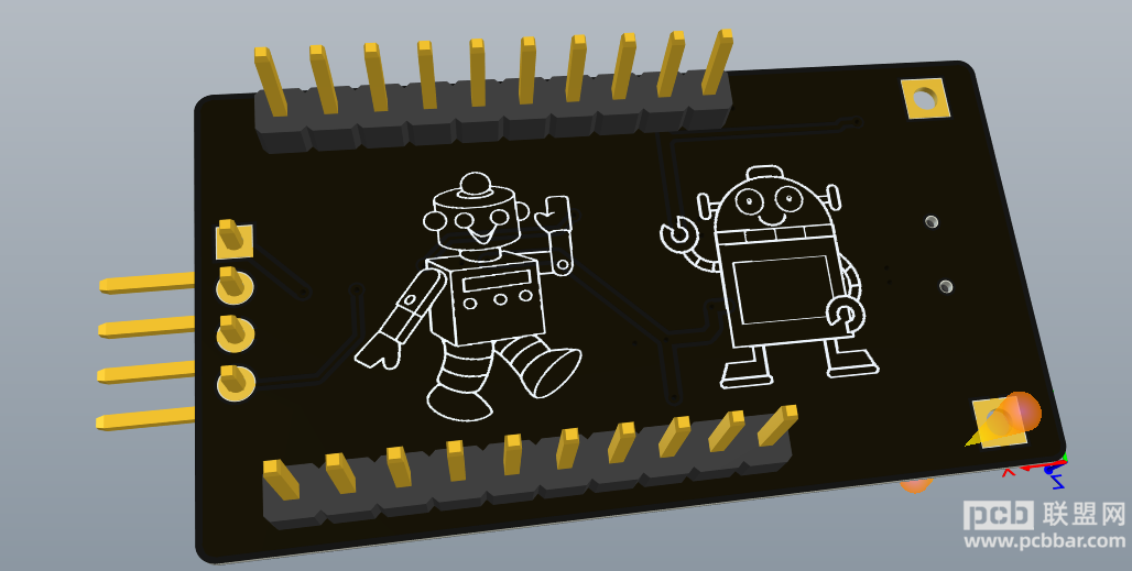

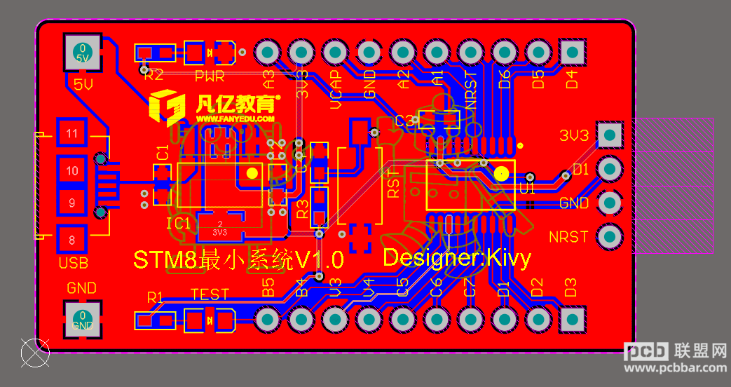

【全网首发免费分享】Altium designer 21最小系统板全程实战教程(55集全)
获取下载地址:
-08:00C168联盟网9403..png -08:00C169联盟网6130..png
【告别小白】Altium Designer 21最小系统板全流程设计                                                           主讲人:郑振宇
为什么开设这个课题
在开设PCB培训设计这么多年,我们了解到很多电子专业的大学的同学在做课程设计、电子竞赛或者毕业设计的时候都需要用到电路设计并动手实现它,但是由于目前高校讲解的内容偏重理论,动手操作的机会可能相对较少,等到自己真正要用的时候,无从下手,倍感鸭梨山大!被别人说成“小白”,或者自己自认为也是“小白”
本着凡事用心,亿起进步”的理念,我们开设本次课程,来带领大家入门,能够帮助大家自己动手来进行全程实操电子设计,告别小白
本课程定位入门,所以我们不讲太复杂,但是流程细节方面我们会讲解很详细,系统,整个项目从无到有整个环节都能说得很清楚,这样作为新手的你们才能够真正学到东西高手的话本课程可以忽略。
本直播采用全新版本的Altium Designer 21来分阶段讲解,从创建原理图库、原理图、PCB库到pcb设计的布局布线,全流程给大家直播讲解和交流。每个器件是怎么画的?怎么摆放的?每一根线怎么拉线?哪些是电源线?哪些是信号线?这些都会一个一个的详细讲解,新手一般看一遍就能够自己动手了。
