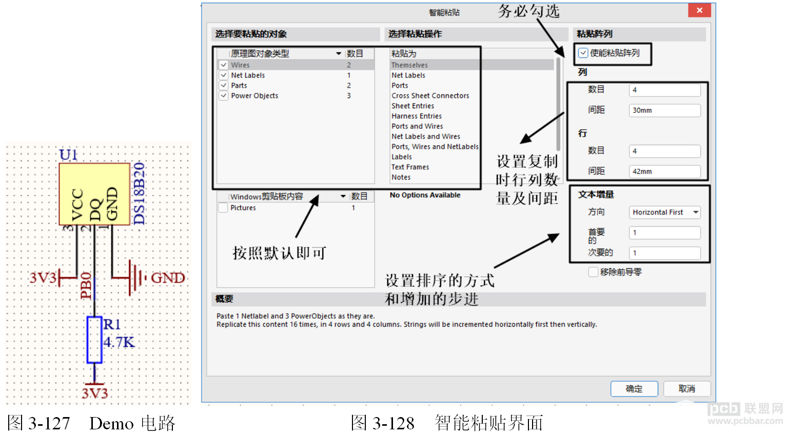

Altium原理图中如何利用智能粘贴快速进行阵列复制?
设计原理图时,例如LED灯矩阵,原理图中包含许多重复的电路模块,这种情况下用智能粘贴去绘制原理图就可以节约设计时间,那么AD原理图中如何使用智能粘贴呢?下面以一个小模块需要复制4行4列为例进行讲解,如图3-127所示。
1)框选这个小模块所有器件,按快捷键“Ctrl+X”进行器件剪切(由于等下复制时会把本来含有的包括在内,所以这里需要进行剪切)。
2)然后执行菜单命令“编辑-智能粘贴”或者执行快捷键“Shift+Ctrl+V”,进入智能粘贴设置界面,如图3-128所示。
