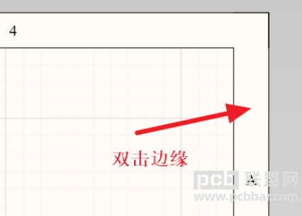

1)在需要更改的原理图页,双击原理图右边侧边栏空白处,进入原理图页属性框,如图3-20所示。

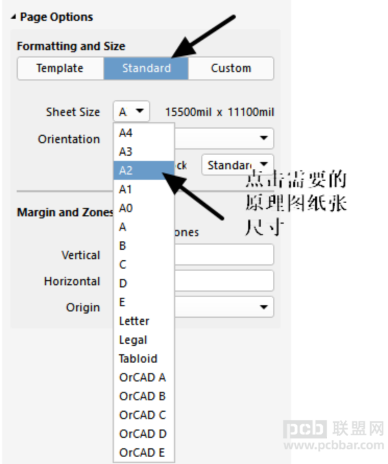

2)进入属性框后在“Page Options栏”,点击“Standard”,在Sheet Size框选择合适的原理图模板尺寸,即可完成更改,如图3-21所示。
3)也可以选择“Custom”栏,对原理图页的大小尺寸进行自定义更改。
图3-20 双击原理图页边缘
图3-21更改原理图图纸尺寸
