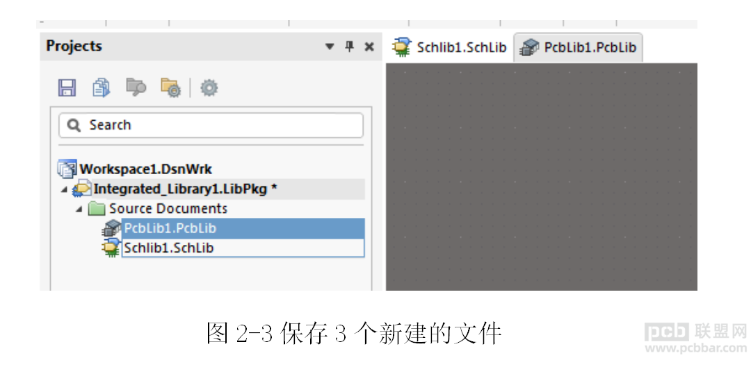

Altium designer如何创建集成库?
集成库的创建是在元件库和PCB库的基础上进行的。它可以让原理图的元件关联好PCB封装、电路仿真模块、信号完整性模块、3D模型等文件,方便设计者直接调用存储。集成库具有很好的共享性,特别适合于公司集中管理。
下面介绍集成库的创建方法。
(1)执行菜单命令“文件-新的-项目-集成库”,新建一个集成库工程文件。
(2)执行菜单命令“文件-新的-库-原理图库”,新建一个元件库文件。
(3)执行菜单命令“文件-新的-库-PCB库”,新建一个PCB库文件。
第一步:如图2-3所示保存以上3个新建的文件:右键单击新建的文件,选择保存。
第二步:自行创建元件和创建PCB封装,创建电阻元件,分别在元件库和PCB库中添加库元素,如图2-3.1所示。此处以电阻(0805R、0603R、0402R)为例进行说明,添加0805R、0603R、0402R封装。如图2-3.1所示
