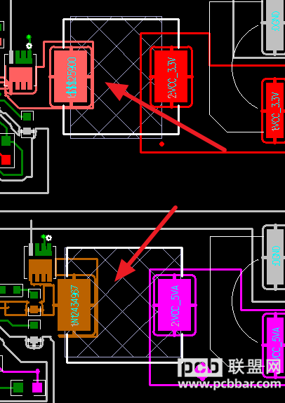

1. 分析电源进出主要线路,同步铺铜连接
2. 主要布线课参考电源芯片
3.电源线 1A电流 1oz铜厚,外侧20mil 内存40mil
4.电源单点接地,单点接地处阻焊层开窗利于散热
5. 先主芯片位置, 在放其他元件。对于电源的电容遵循先大后小的顺序
1、相邻电感建议垂直摆放
