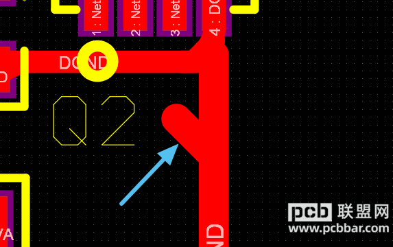

学习心得:
1,了解当前芯片的电压范围和电流大小。
2,通过管脚功能表了解芯片管脚的作用。
3,通过数据手册查看layout的设计推荐图布局,或者采用一字型或者L字型布局。
4,分析原理图输入,输出主干道和反馈回路。其它控制元件按就近原则放置
5,从原理图导入PCB,绘制板框
6,利用模块化捉取布局,设计好对应的规则。
7,相邻的电感摆放位置不能相同,避免相互干扰。
8,反馈电路要放在输出电容的末端。
9,输入;输出的地最终回到一点打过孔,单点接地。
TPS54550-DCDC电源模块.rar
461.52 KB, 下载次数: 5, 下载积分: 联盟币 -5
发表于 2020-9-26 10:08:15 | 显示全部楼层
1、走线的毛刺可以删掉,其余没什么问题。
