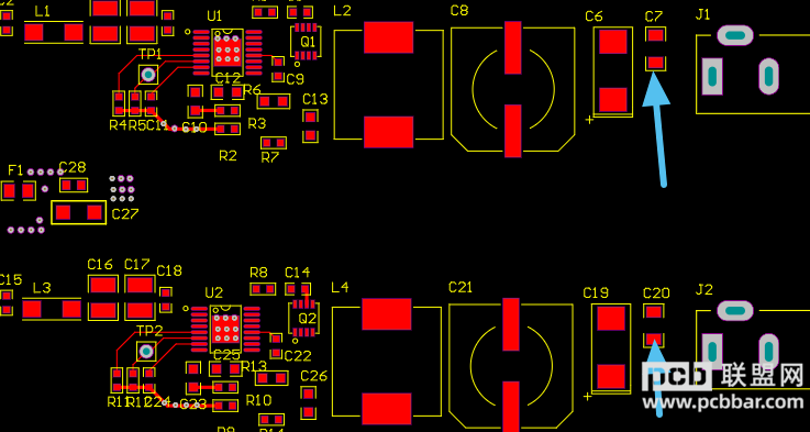

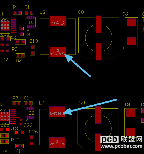

布局心得:
1:过孔需要打在电容的前端,依靠电容进行滤波
2:感性原件干扰大,中间需挖空
3:相邻的两个电感要垂直,减小相互的串扰
DCDC电源模块.PcbDoc
550.5 KB, 下载次数: 4, 下载积分: 联盟币 -5
发表于 2020-9-26 10:02:11 | 显示全部楼层
1、器件摆放的美观度还需要调整,器件尽量对齐摆放。
2、相邻电感垂直摆放

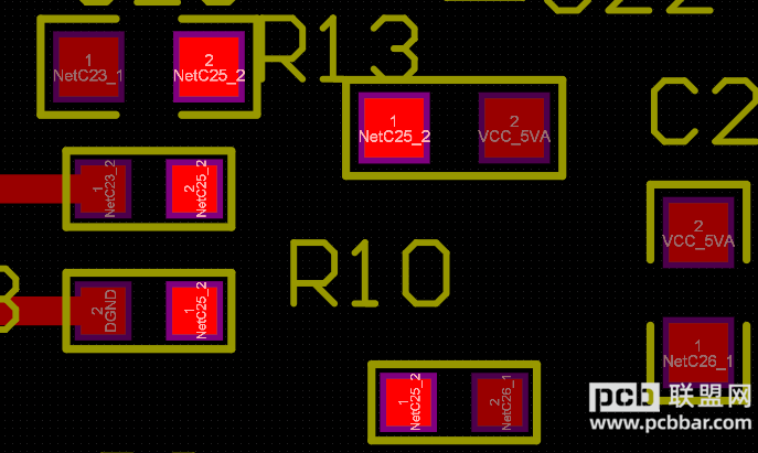

3、反馈需要用信号线连接,直接连在输出的最后一个小电容上
