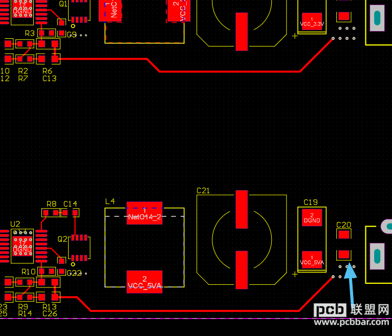

布局:
1.布局按“一”字或“L”型布局,电容先大后小。
2.电容要靠近摆放,两个相邻的电感垂直放置 。
布线:
1.布线时,要根据电流的大小来确定线宽的大小,对于铜皮厚度为1.5oz来说,20mil过1A。能宽尽量宽, 0.5mm的过孔过1A的电流
2.在电源输入处,过孔应打在滤波电容前,在电流输出处,过孔应打在滤波电容之后,否则起不到滤波作用。
3.反馈电流应该取滤波之后电流,才能保证电流质量
DCDC电源模块.PcbDoc
1.21 MB, 下载次数: 4, 下载积分: 联盟币 -5
售价: 5 联盟币  [记录]
发表于 2020-9-26 09:54:05 | 显示全部楼层
1、反馈直接连在输出的最后一个小电容处
2、请规范出线,从焊盘中间出线
