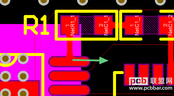

本次学习作业心得:
(1)阅读数据手册(了解芯片的工作电压以及电流大小和管脚功能等布局推荐)
(2)分析原理图(了解电源输出输入由哪些器件组成)
(3)器件摆放《先把输入输出的滤波电容等其他器件挑出来,根据电容的容值大小进行先大后小的原则摆放,输出多路的开关电源尽量使相邻电感之间垂直摆放》
(4)布线《优先处理输入输出,在满足生产工艺的情况下,反馈信号线以及其他的控制信号线不能小于10mil》
(5)其实还有很多细节的需要个人注意的,大概就写这么多吧。
DCDC电源模块.PcbDoc
4.88 MB, 下载次数: 5, 下载积分: 联盟币 -5
发表于 2020-9-26 09:45:18 | 显示全部楼层

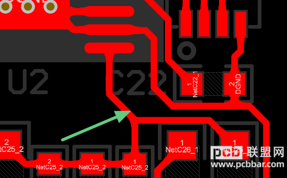

1、走线时不要出现锐角走线,可以将这里的布局调整下更方便出线
2、芯片焊盘处不建议这样出线,可以按照下面箭头指示方向出线
