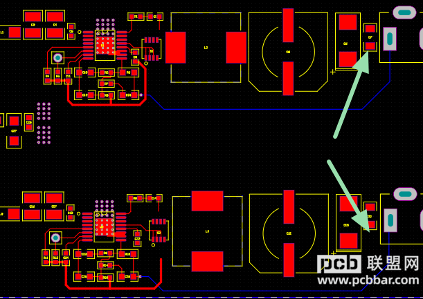

心得:看一百遍视频不如自己上手操作,不操作永远不知道自己差了多少。
知识点:
疑问:1.视频中只是提及了电源芯片散热的知识点,但是并没有具体操作比如过孔PIN孔开窗之类的操作,对散热这方面只停留在知识点的层面上。
           2.电感有很大的干扰,所在层铜皮需要挖空处理,视频中底层挖空至丝印层,但是在顶层铜皮覆盖在脚位上是否有影响。
作业:[url=]DC-DC电源模块.zip[/url]
DC-DC电源模块.zip
587.67 KB, 下载次数: 4, 下载积分: 联盟币 -5
发表于 2020-9-25 11:40:35 | 显示全部楼层
1、反馈应该连接在输出的最后一个滤波小电容上
