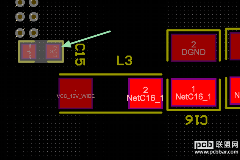

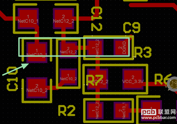

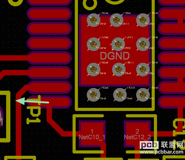

发表于 2020-9-25 11:26:57 | 显示全部楼层
1、这个器件可以调整一下  旋转一下摆下来可能会更加美观
2、芯片焊盘处不要这样出线,请规范出线,按照下图方向出线。
3、器件的美观度摆放还需要注意,这里可以顶对齐
