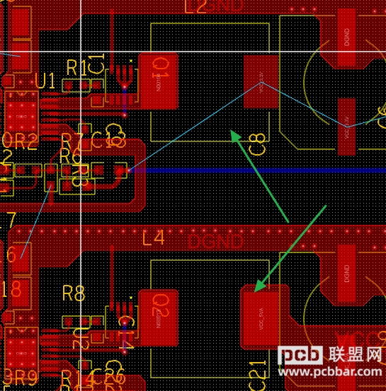

本次作业学习心得:
1、DCDC电源的pcb设计要重点把握好主干道;2、主干道采用大面积铺铜设计,输入输出呈一字或者L形分布;
3、反馈回路远离干扰源,SWITCH NODE和大电流回路;
疑问点:
SMD焊盘采用大面积铺铜设计,贴片时,散热过快可能导致贴片不良,十字星设计较为推荐。
TPS54550_DCDC.brd
1.03 MB, 下载次数: 4, 下载积分: 联盟币 -5
发表于 2020-9-24 13:58:52 | 显示全部楼层

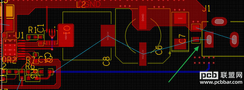

1、相邻电感建议垂直摆放
2、反馈应该连接在最后一个输出的小电容上
