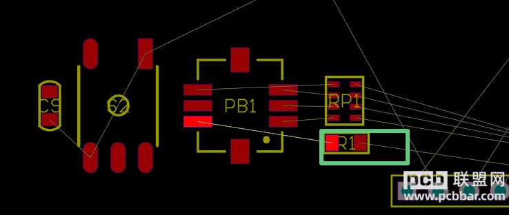

发表于 2020-9-13 10:56:38 | 显示全部楼层 |阅读模式
1根据元器件的多少评估板框的大小
2分析原理图按照模块化布局
3根据飞线的顺畅程度合理摆放元器件
4就近原则摆放元器件
5布局要做到尽量美观
STM32.rar
4.13 MB, 下载次数: 7, 下载积分: 联盟币 -5
发表于 2020-9-14 10:08:43 | 显示全部楼层
1、R1可以按照飞线路径靠近芯片焊盘管脚摆放
