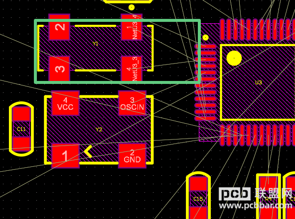

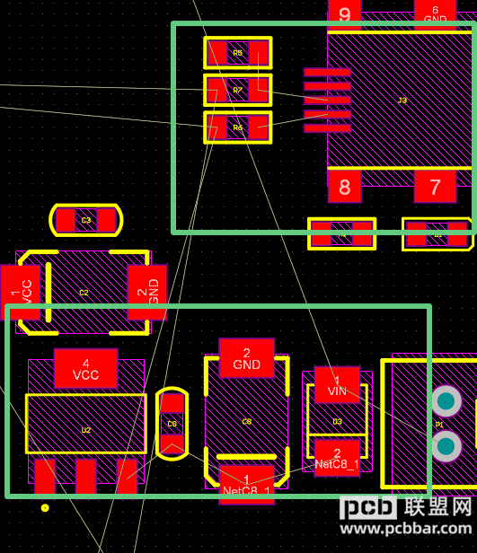

      通过近期的学习,了解的印制板设计的前序步骤为:
     1.分析原理图 通过模块化分析
     2.原理图和PCB图通过交互式将PCB中也进行模块分布
     3.分析电路流向,大致进行初步模块位置分布
     4.放置固定接插件,中心器件,飞线尽量顺畅
     5.按照顺(逆)时针逐步布局,完善布局,布局优化对齐美观。
第五次作业两层板布局.rar
22.87 MB, 下载次数: 2, 下载积分: 联盟币 -5

1、这两个模块可以调换下位置,有利于USB的差分出线
2、Y1晶振的飞线交叉了,可以调整一下,晶振尽量不要打孔换层
