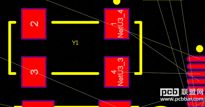

通过本节学习理清了PCB布局的思路,排除了以前布局的弊端,总结如下:
1.拿到原理图后分析原理图,理清原理图内各个模块组成元件;
2.开启交互式布局,通过分屏操作,参照原理图各个模块,在PCB内模块化;
3.关闭电源和地线,仅开启信号线,分析信号流向,按信号流向预布局;
4.基于人体操作方便和习惯性,放置USB、DB头、电源端子等固定器件,其余器件依据飞线顺畅性放置;
5.按顺(逆)时针方向逐模块细节布局,就近放置;
6.器件间隙调整,能对齐的对齐,美观度优化。

1、Y1器件飞线交叉了,晶振走线尽量不要打孔换层,可以调整下器件
2、这两个模块可以换一下位置,方便USB差分走线
