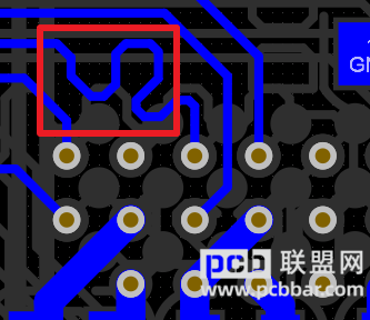

这是最后一次作业了,因为时间原因,作品完成的匆忙,丝印部分没有认真去调整,请老师忽略哈,还有软件问题,蛇形线角度出不来,只能直角走完了。

1、等长还需要注意美观性。 +08:00C151联盟网7044..png

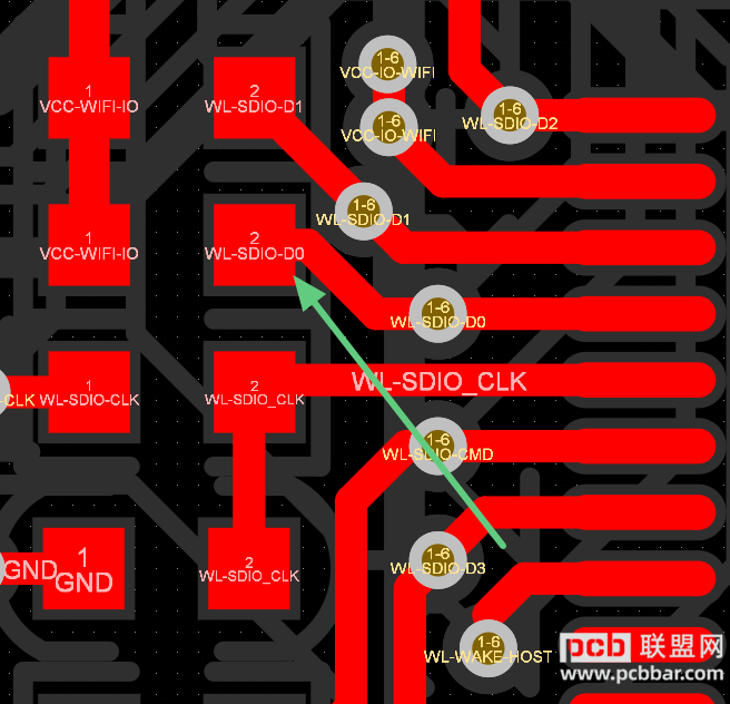

2、请从焊盘中心出线,出线要规范。
别的没问题,画的不错!继续加油!
