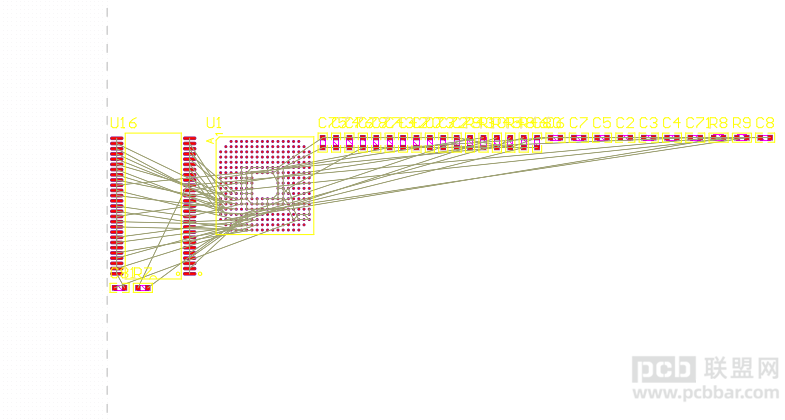

通过本节学习,对一片SDRAM存储器的布局布线做了一定的了解:
1.了解了存储器的作用、种类和管脚定义;
2.布局
  A.1片SDRAM采用点对点对称式布局;
  B.SDRAM靠近BGA放置,距离为(BANK中心距离)
    a.中间有排阻时为800-1000mil;
    b.中间无排阻时为600-800mil;
  C.滤波电容靠近IC管脚放置;
3.布线
  A.特性阻抗为50欧姆;
  B.数据线分为高八位和低八位两组,高、低八位均带有一根数据掩码线,走线是时组内9根走线走在同一层;
  C.信号线间距满足3W,数据线和地址、时钟、控制线之间间距应有20mil以上,或至少3W,空间允许的情况下加加地线隔离(15-30mil线宽);
  D.布线时将信号线分为高八位、低八位和地址、时钟、控制线三组,三组组内分别等长,等长规则为:
    a.高八位、低八位等长误差控制在±50mil;
    b.地址、时钟、控制线等长误差控制在±100mil;
    c.相邻走线不要重叠。
课后对于1片SDRAM模块布局布线进行回顾加深印象,抽时间观看2片乃至更多片SDRAM模块的布局布线,尽量完全掌握存储器模块的布局布线。

发表于 2020-9-7 09:29:54 | 显示全部楼层
1、附件是不是提交错误了

发表于 2020-9-11 14:36:11 | 显示全部楼层
好像还是不对 +08:00C316联盟网6281..png
