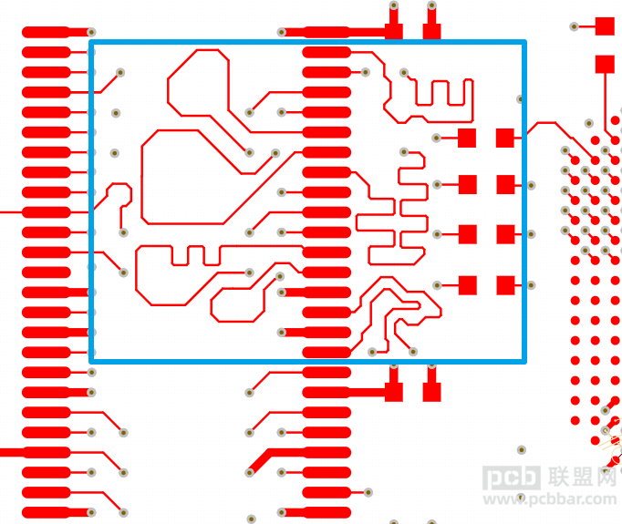

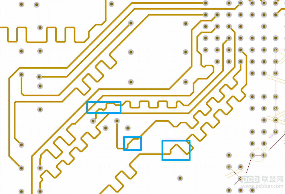

这次匆忙学习了就开始做作业了,学到了1片SDRAM布局布线要点,SDRAM与bga信号管脚距离为600-800mil。数据线分为低8位和高8位,组内等长范围为+-50mil;地址线,时钟线,控制线分为一组,组内等长范围为+-100mil;分组最好走同层,使得其受影响的效果一样,保证信号的一致性。

发表于 2020-9-4 09:27:46 | 显示全部楼层
1、走线美观度还有待就加强,数据线和地址线的等长建议在信号层一把一起等长。
2、等长的美观度还需要加强,同组的数据线尽量走线紧凑点,这样等长时差距会没有那么大.
