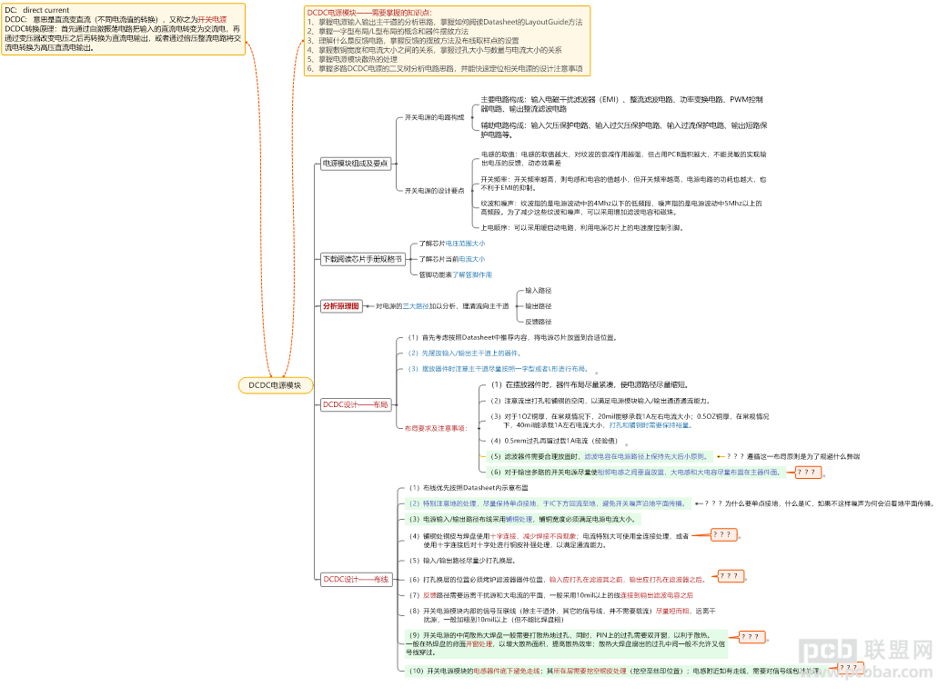

发表于 2020-9-1 21:07:35 | 显示全部楼层 |阅读模式
思路:抓主要矛盾,理清输入输出反馈电路,其余按要求就近布局。注意:
       1、载流大小
       2、散热处理
       3、电感之间的互感的相互干扰
要点思维导图
要点思维导图
第一次作业——颜珊——电源模块.rar
1.34 MB, 下载次数: 6, 下载积分: 联盟币 -5
发表于 2020-9-2 10:41:22 | 显示全部楼层
DCDC 模块已经评审完毕,请查看附件中的评审报告!
颜珊 DCDC模块评审报告20200902.doc
270.53 KB, 下载次数: 8, 下载积分: 联盟币 -5
