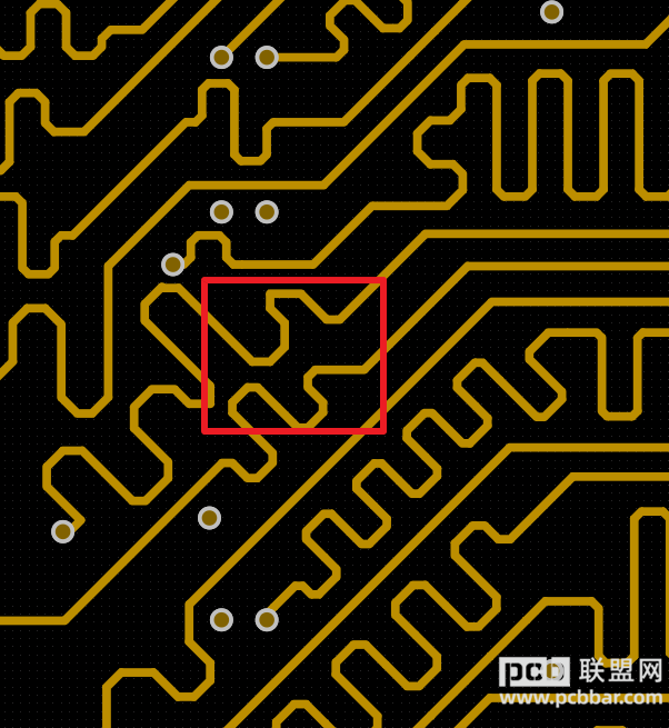

总结:
1.对所有的线进行分组进行走线和等长:
  数据线低八位D0-D7与数据掩码线LDQM0为第1组。
  数据线高八位D8-D15与数据掩码线LDQM1为第1组。
  地址线A0-A14,时钟线,控制线为1组。
2.数据线每一组在同一层走线。
3.每组信号线进行等长,数据线等长范围±50mil,地址线,时钟线,控制线等长±100mil。
4.SDRAM与CPU的间距为600-800mil,不考虑中间有排阻的情况下。如有排阻间距为800-1000mil。
1SDRAM_PCB_Project.rar
7.1 MB, 下载次数: 11, 下载积分: 联盟币 -5
发表于 2020-9-1 09:32:22 | 显示全部楼层
1、等长的美观度还需要多注意
别的没什么问题,继续加油吧!
