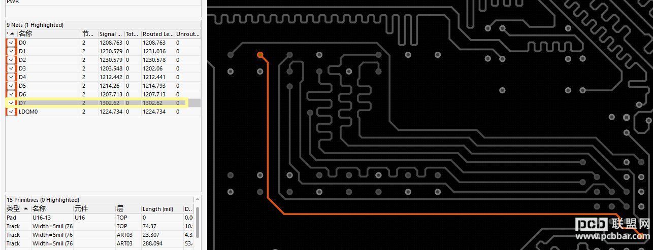

1.布线前,先把数据线,地址线,时钟线,控制线分好类。
2,数据组和地址线都要满足3w规则,也要做等长(数据线同一组线必须在同一层,相邻层布线不要重叠)。

1、这里建议将走线修一下会更加美观。
SDRAM部分注意等长同组同层,保持3W间距即可,做的很不错继续加油吧!
发表于 2020-8-31 10:26:59 | 显示全部楼层
2、两片DDR数据线等长差太多了,建议控制在25mil。地址线控100mil,建议按照这个要求去调整下。 +08:00C143联盟网6899..png
