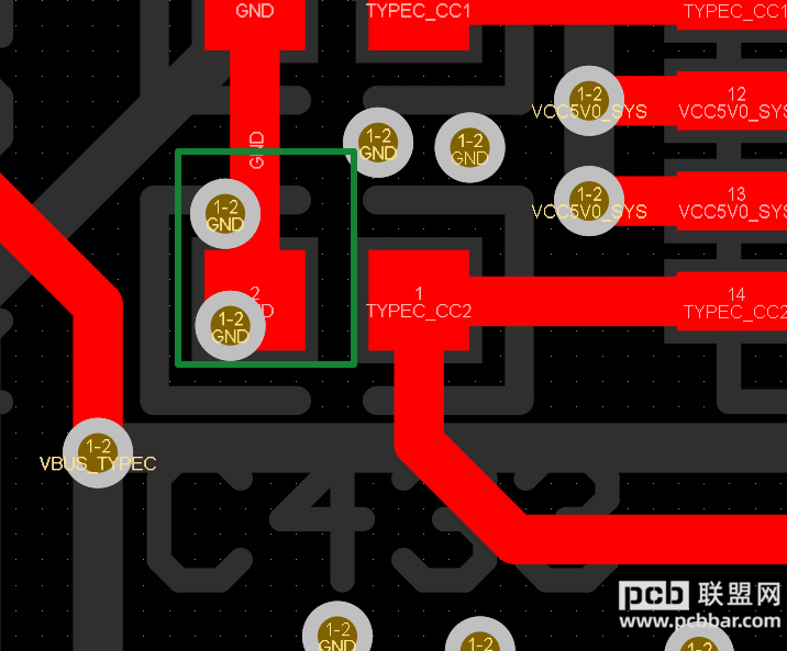

通过本小节学习,对USB模块的分类和pcb设计有了一定的了解,总结如下:
  1、现在市面上流行的USB模块主要有USB2.0、USB3.0、和Type-C三种;
  2、布局
   A.USB接口靠近板边放置且伸出一部分;
   B.串接的阻容、ESD器件和共模电感应靠近接口放置,且留出1.5MM左右的距离用以后焊;
   C.终端匹配电阻、电压稳压器应靠近连接器放置。
  3、布线
   A.尽可能的缩短差分走线长度,总长度不超过1800mi;
   B.优先考虑对高速差分部分走线,优选圆弧走线;
   C.尽可能的将高速信号走在同一层,减少打孔换层,避免跨分割,若有打孔换层则在过孔处增加回流地过孔;
   D.差分等长处理,长度差控制在5mil,并行的差分对之间控制90欧姆阻抗;
   E.对于Type-C接口,RX/TX1、2和D+/D-六对差分应至少紧邻一个地平面,两侧紧邻最优;
      CC1、CC2两个引脚走线加粗处理。
对于本小节学习内容,课后多回顾,对于不懂得尽快解决,懂的二次回顾加深记忆,吃透USB模块。

1、扇的孔不要打在焊盘上面
别的没什么问题,继续加油哦!
